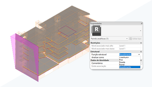

Painel de revestimento analítico para transferência de cargas
Os painéis analíticos agora podem ser designados como revestimento, permitindo que eles hospedem e transfiram cargas laterais, como cargas de vento e neve no telhado.
Isso permite uma representação mais precisa dos elementos não estruturais que participam de caminhos de carga sem restringir em excesso o modelo analítico principal.
Consulte Painéis analíticos, Cargas e Propriedades de instância do painel analítico.
Esse recurso foi sugerido pelos clientes no Fórum de ideias e é descrito no roteiro de produtos.
