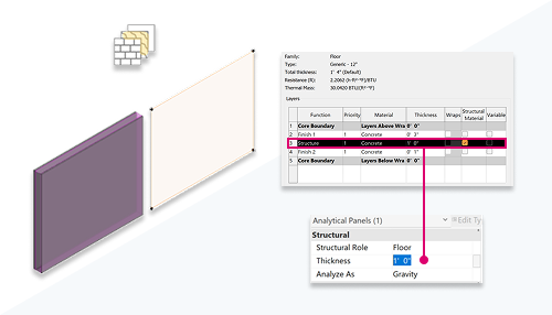

Automação do painel analítico usando a espessura da camada do núcleo físico
É possível ativar uma configuração para a automação do modelo analítico que usará a espessura da camada estrutural da parede/piso/laje ao criar ou atualizar o painel analítico.
Esse recurso é descrito no roteiro de produtos.
