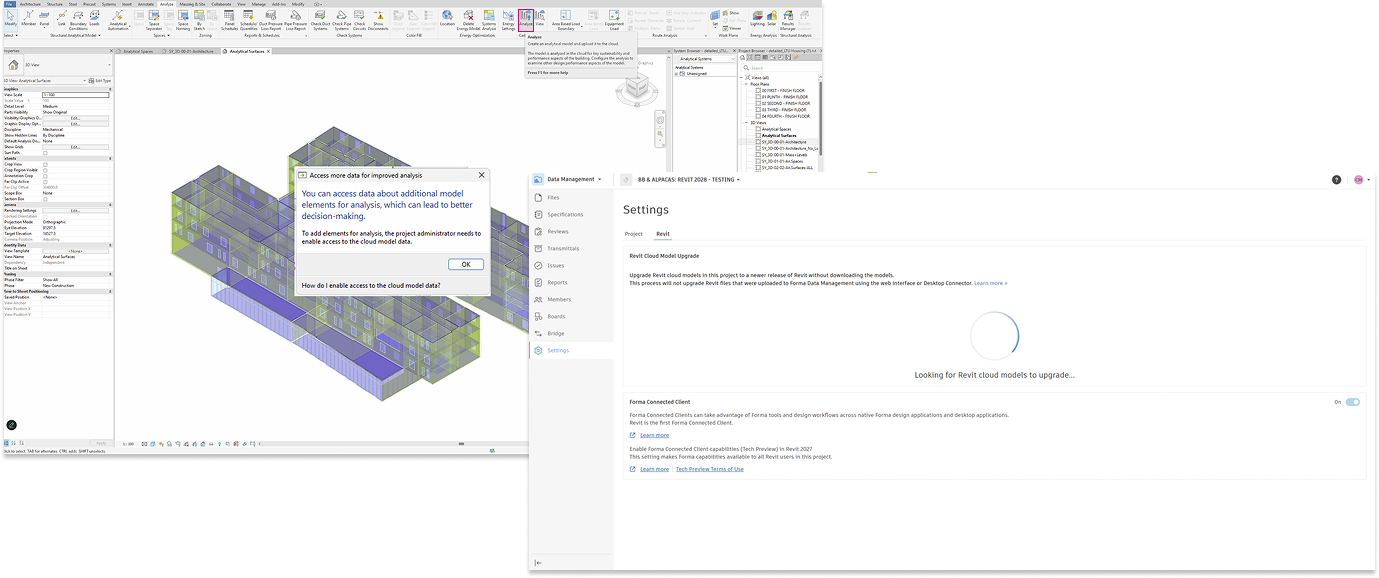

O escopo da análise de carbono incorporado foi expandido para incluir elementos adicionais do Revit, incluindo elementos estruturais, ao trabalhar com modelos da nuvem.
É possível:
  • Enviar análises para o Forma Carbon Insights
  • Incluir dados adicionais dos elementos estruturais
  • Garantir que os dados mais recentes do modelo sejam usados para a análise
Esse aprimoramento fornece uma avaliação de sustentabilidade mais completa.
O modelo pode ter ou não compartilhamento de trabalho.
Ative o Forma Connected Client em Configurações do Forma Data Management Revit.
Nota: Essa é uma Visualização técnica e pode incluir limitações ou cobertura parcial dos elementos.
