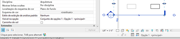

Os cortes, as chamadas de detalhe e as elevações que têm o parâmetro Visível na opção definido como uma opção específica agora estão esmaecidos e podem ser selecionados de uma forma que se alinha com os elementos do modelo nessa opção. Por exemplo:
  • Um corte visível em uma opção principal não pode ser selecionado por padrão no modelo principal.
  • Ele se torna selecionável quando a opção correspondente está ativa.
  • Os cortes do modelo principal permanecem selecionáveis, exceto ao trabalhar com opções secundárias.
  • As caixas de corte sempre podem ser selecionadas, independentemente da opção ativa.
