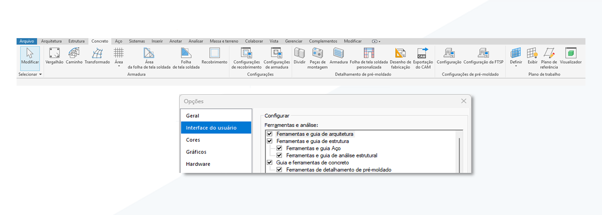

Faixa de opções de detalhamento de concreto
A guia Detalhamento de concreto na faixa de opções centraliza as ferramentas de armadura para fluxos de trabalho pré-moldados e moldados no local, mantendo o acesso contextual aos comandos de armadura e oferecendo maior controle sobre a visibilidade da guia da faixa de opções.
Foi adicionada uma guia de faixa de opções Detalhamento de concreto dedicada. A guia consolida as ferramentas de armadura para fluxos de trabalho de concreto moldado no local e concreto pré-moldado. A nova guia fornece um ambiente focado para o detalhamento de concreto simplificando o acesso aos comandos de armadura.
As ferramentas de armadura foram realocadas da guia Estrutura e organizadas na nova guia Concreto. As guias contextuais continuam a exibir as ferramentas de armadura relevantes quando um elemento estrutural é selecionado, garantindo a continuidade com os fluxos de trabalho existentes.
Controle a visibilidade da guia Concreto e das ferramentas de detalhamento de pré-moldado na caixa de diálogo Opções: guia Interface do usuário, permitindo que as equipes adaptem a faixa de opções às necessidades específicas do projeto ou função.
