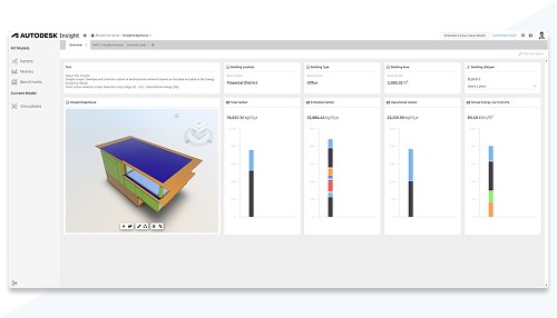

- Analisem ou expandam o modelo no Forma Carbon Insight
- Compartilhem dados da análise de sustentabilidade no ambiente do projeto colaborativo

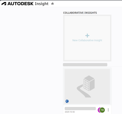

Informações colaborativas no aplicativo Insight
Uma nova seção Informações colaborativas está disponível na página inicial do aplicativo Insight.
- As Informações colaborativas estão disponíveis somente para os modelos da nuvem do Revit e os modelos do Forma Building Design.
