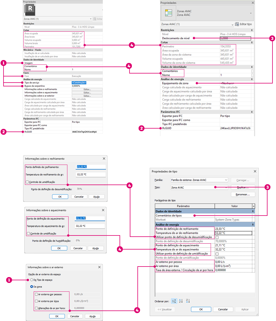

Alterações do ponto de entrada e do Revit.ini
O botão de alternância do Revit.ini anterior usado para expor o ponto de entrada da zona AVAC foi removido.
Alterações das propriedades durante a atualização
Durante a atualização do arquivo:
  • Algumas propriedades não são transferidas.
  • Algumas propriedades foram introduzidas recentemente como parte da estrutura Zonas do sistema.
  • Nos casos em que existem propriedades similares, os valores podem ser substituídos para se alinharem com a nova arquitetura do sistema.
  • Algumas propriedades transferidas podem ter nomes ligeiramente diferentes.
Esses ajustes garantem a consistência dentro do modelo de zoneamento atualizado, mantendo a estabilidade do projeto.
– Propriedades que não são transferidas
– A mesma propriedade existe, mas o valor seria substituído
– Propriedades novas nas zonas do sistema
– Propriedades que são transferidas para as zonas do sistema (algumas tiveram o nome ligeiramente alterado)
