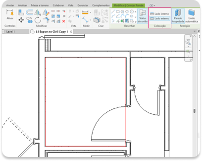

Inverter ao criar paredes por ambiente e por segmento
Agora é possível inverter a orientação da parede antes da colocação ao usar Criar paredes por ambiente ou Criar paredes por segmento.
  • Escolha qual lado da parede está voltado para o alvo.
  • Use a barra de espaços para alternar a orientação antes da colocação.
Isso melhora o controle e reduz os ajustes pós-colocação.
Esse recurso é descrito no roteiro de produtos.
Consulte Criar paredes por segmento de parede ou por ambiente.
