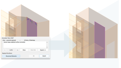

Melhoria no controle ao editar o painel analítico
Uma nova opção Desconectar permite continuar editando enquanto mantém as restrições geométricas de um painel analítico.
É possível concluir as edições mesmo quando os painéis estão temporariamente sem suporte, com as alterações aplicadas de forma controlada e previsível.
Consulte Painéis analíticos.
Esse recurso foi sugerido pelos clientes no Fórum de ideias e é descrito no roteiro de produtos.
