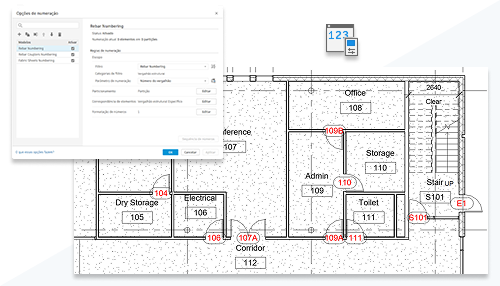

Automatize e padronize a numeração de elementos com templates, filtros e partições baseados em regras. Controle a formatação, resolva as folgas e gerencie a numeração de elementos com resultados consistentes e editáveis.
Sobre a numeração com base em regras
Crie regras para numerar elementos no modelo com base em filtros e partições para controlar como os números são aplicados.
Crie diferentes modelos para atribuir números com base em regras aos elementos. Cada modelo é personalizável com filtros para controlar o escopo e a formatação dos números aplicados. Quando os modelos são removidos ou desativados, o número atribuído permanece como texto editável.

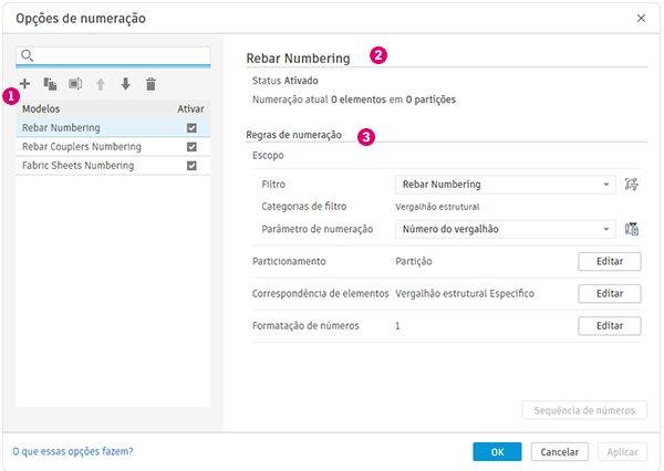

painel Configurações
(Numeração)
– Crie, renomeie, exclua e ajuste a prioridade dos modelos de numeração.
– Nome do modelo, status e número de elementos aos quais a regra é aplicada.
– Regras de numeração usadas pelo modelo. Defina o escopo, o particionamento e a formatação dos números usados pela regra.
