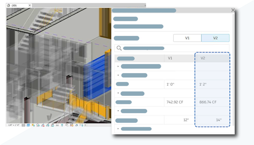

Compare os valores das propriedades dos elementos alterados do modelo de coordenação entre versões usando a paleta Detalhes das alterações.
Revise as alterações no nível da propriedade entre as versões dos modelos de coordenação. Ao comparar duas versões de um modelo de coordenação na nuvem, é possível visualizar as diferenças das propriedades detalhadas de um elemento alterado selecionado na paleta Detalhes das alterações.
A paleta exibe os valores de cada versão lado a lado e identifica o tipo de alteração, incluindo: Os elementos alterados são distinguidos visualmente no modelo e os controles Mostrar na tela permitem localizar o elemento selecionado na vista ativa para inspeção.
Essas informações no nível da propriedade suportam a revisão de atualizações de coordenação e ajudam a esclarecer como os elementos individuais diferem entre as versões do modelo.
