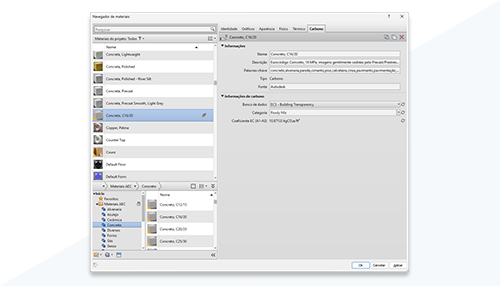

Parâmetros de carbono em materiais
Os parâmetros de carbono são suportados como recursos em materiais do Revit.
Cada material na biblioteca de materiais atualizada é pré-mapeado para uma categoria de carbono no EC3, e os materiais existentes no projeto podem receber recursos de carbono relevantes.
Os materiais com um recurso de carbono exibem um indicador de Informações de carbono para oferecer suporte à filtragem.
Uma nova guia Carbono exibe informações detalhadas sobre o carbono, incluindo: ​
Consulte Sobre as propriedades do material e Ativos.
