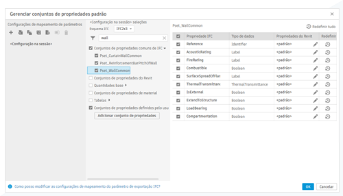

Mapeie parâmetros para conjuntos de propriedades IFC diretamente no fluxo de trabalho de exportação. Crie e gerencie mapeamentos de propriedades IFC padrão ou personalizados, melhorando o controle sobre a saída de dados IFC.
A caixa de diálogo Configuração de exportação IFC adicionou uma interface para parâmetros de mapeamento para conjuntos de propriedades IFC durante a exportação. É possível mapear parâmetros para conjuntos de propriedades IFC predefinidos ou criar e gerenciar conjuntos de propriedades definidos pelo usuário diretamente, sem editar os arquivos de configuração de texto IFC.
Acesse o fluxo de trabalho de mapeamento em Exportar IFC > Modificar configuração. Para controlar quais conjuntos de propriedades são incluídos em uma exportação, use o menu suspenso para selecionar uma configuração de mapeamento de propriedade ou clique em “...” para criar, editar, salvar, importar e exportar uma configuração de mapeamento. Isso fornece uma saída IFC mais previsível e simplifica os fluxos de trabalho de coordenação que dependem dos dados de propriedades consistentes.
