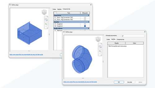

É possível editar junções, curvas de ar e enrijecedores para peças de fabricação na caixa de diálogo Editar peça. Também é possível editar o número de segmentos dos cotovelos segmentados.
Os seguintes parâmetros incorporados foram adicionados para peças de fabricação:
