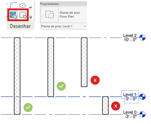

Nota:
  1. Só é possível selecionar paredes que são cortadas pelo nível associado da vista de planta atual.
  2. Não é possível selecionar paredes cortina, paredes de elipse, paredes de face, paredes no local e linhas de limite de ambiente como alvo para criar paredes.
  3. É possível usar essas ferramentas em modelos vinculados.
