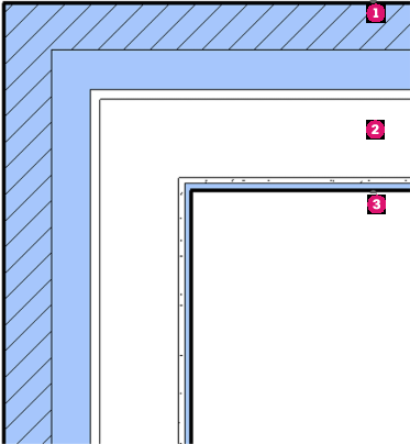

  1. Crie paredes separando a parede de acabamento externa, a parede núcleo e a parede de acabamento interna .
    Modelo com três paredes separadas

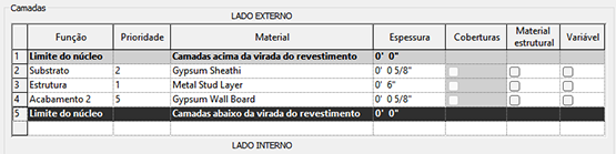

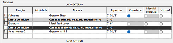

  2. Para os tipos de parede núcleo, mova todas as camadas da parede dentro dos limites do núcleo ou defina as camadas fora dos limites do núcleo com a prioridade mais alta (1).

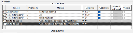

  3. Para os tipos de acabamento de parede externa, mova todas as camadas da parede entre o Limite do núcleo e o Lado externo e altere a prioridade para ascendente, de 1 a 5, de Limite do núcleo para Lado externo.

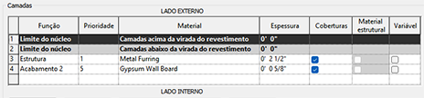

  4. Para os tipos de acabamento de parede interna, mova todas as camadas da parede entre o Limite do núcleo e o Lado interno e altere a prioridade para ascendente, de 1 a 5, de Limite do núcleo para Lado externo.
