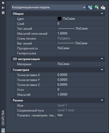

Изменение свойств присоединенной координационной модели
  1. Чтобы открыть палитру "Свойства", дважды щелкните координационную модель или ограничивающую рамку вокруг нее.
  2. На палитре "Свойства" выполните одно из следующих действий.
    • Измените точку вставки путем ввода новых значений X, Y, Z.
    • Измените угол поворота, введя новое значение.
    • Измените масштаб, введя новое значение.
    • Задайте для отображения геометрии текущего чертежа значение "Да" или "Нет".
Координационная модель обновляется в реальном времени при изменении настроек в палитре "Свойства".
