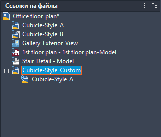

Панель «Ссылки на файлы» (с отображением всех вставленных ссылок)
Отображение всех ссылок, вставленных в текущий чертеж.
Совет: Дважды медленно щелкните имя ссылки, чтобы отредактировать ее, или используйте панель сведений, чтобы отредактировать имя выбранной ссылки и другие свойства вложения.
кнопки вида списка и вида дерева
Нажимайте эти кнопки для переключения между видом списка и видом дерева.
Список
К содержащимся в списке данным относятся имя, статус, размер файла, тип файла, дата создания и сохраненный путь.
Имя
В столбце имени первой записью всегда является имя текущего чертежа, за которым следуют имена дополнительных вставленных файлов, выстроенные в порядке их вставки.
Положение
Положение файла ссылки:
  • Загружен — файл ссылки в настоящий момент вставлен в чертеж.
  • Выгружен — файл ссылки выгружен из чертежа. Выгруженный файл ссылки не отображается, но его можно отобразить посредством команды Обновить.
  • Не найден — не удается найти файл ссылки по допустимым путям поиска.
  • Не обработан — невозможно осуществить чтение файла ссылки.
  • Разорван — файл ссылки прикреплен к другому файлу со статусом Не обработан, Выгружен или Не найден.
  • Не используется — файл ссылки более не используется; все экземпляры удалены из чертежа.
  • Требуется обновление — файл ссылки был обновлен или повторно сохранен, когда был открыт главный чертеж. Этот статус отображается одновременно со всплывающим уведомлением в строке состояния и указывает, что файл внешней ссылки был изменен.
  • Сравнение — файл ссылки изменен, и можно сравнить текущие загруженные данные и данные, которые имеются на диске.
  • В сравнении — выполняется сравнение текущих различий.
Размер
Размер вставленной ссылки.
Тип
Тип вставленного файла ссылки. Файлы чертежа (внешние ссылки) отображаются как вставки или наложения, для растровых изображений показывается формат, подложки DWF, DWFx, DGN и PDF выводятся списком в порядке вывода соответствующих им типов файлов.
Дата
Дата создания или последнего по времени сохранения файла ссылки.
Сохр. путь
Отображает путь, сохраняемый вместе с чертежом при выполнении вставки файла ссылки.
Дерево
На верхнем уровне дерева всегда показывается текущий чертеж. Файлы ссылок отображаются на следующем уровне. Имеется возможность открывать файлы ссылок, содержащие собственные вложенные ссылки на файлы, и показывать более глубокие уровни. При режиме отображения в виде дерева одновременно можно выбрать только одну ссылку на файл.

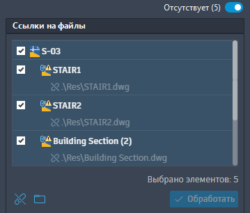

Панель «Ссылки на файлы» (с отображением только отсутствующих ссылок)
Отображение только отсутствующих внешних ссылок на чертежи в текущем чертеже.
Область структуры
На верхнем уровне дерева всегда отображается текущий чертеж, а отсутствующие ссылки отображаются на следующем уровне. Для каждой отсутствующей ссылки отображается последний сохраненный путь.
Если одна или несколько отсутствующих ссылок выбраны, их можно удалить из текущего чертежа либо обновить пути вручную или с использованием предложенных путей для ссылок, сохраненных в Forma Data Management.
Перейти к списку всех ссылок
Этот параметр отображается, если в текущем чертеже нет отсутствующих ссылок. При его выборе активируется состояние Отображение всех вставленных ссылок, позволяющее увидеть все ссылки, вставленные в текущий чертеж.
Удалить
Удаление выбранных отсутствующих ссылок из текущего чертежа.
Обновить пути
Задание нового пути для выбранных отсутствующих ссылок.
Прим.: Обновляется только путь к ссылке, сам файл ссылки не перемещается.
Обработать выбранные
Принятие предложенных путей для выбранных отсутствующих ссылок.

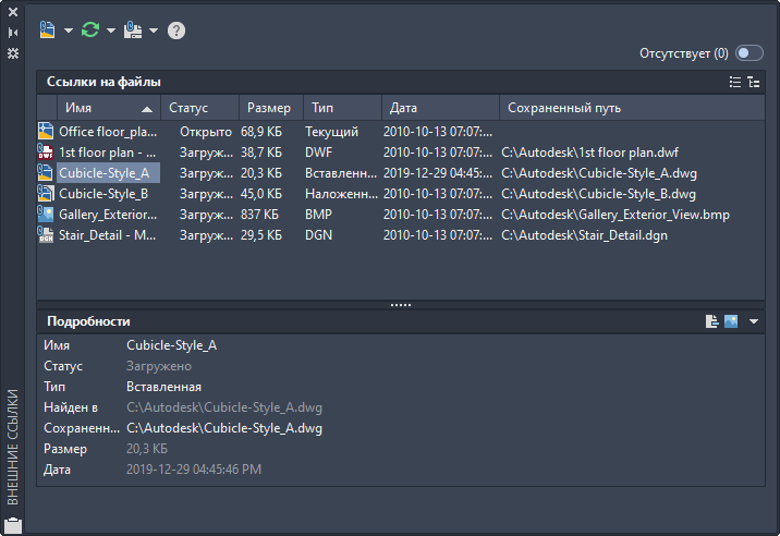

Панель подробных сведений/предварительного просмотра
Отображение сведений о выбранной ссылке или ее изображения предварительного просмотра.
кнопки "Отображение сведений" и "Миниатюра"
Нажимайте эти кнопки для перехода от отображения сведений к миниатюре.
Панель "Подробности"
В режиме "Подробности" выводятся свойства выбранной ссылки на файл. Каждая ссылка имеет основной набор свойств, а некоторые ссылки, такие как связанные ссылкой изображения, имеют свойства, специфичные данному типу файла. К основному набору подробностей относятся имя, статус, размер файла, тип файла, дата создания, сохраненный путь, обнаруживаемый вместе с версией пути и файла, если клиент Autodesk Vault установлен (недоступно в AutoCAD LT). Некоторые из свойств можно редактировать.
Имя
Вывод на экран имени файла. Редактировать это свойство можно только в случае, если выбрана одна ссылка на файл. Если выбрано несколько ссылок, в поле «Имя» отображается значение *Разные*. Редактирование этого свойства возможно для всех ссылок на файлы.
Положение
Указывает на состояние "Загружен", "Выгружен" или "Не найден" для ссылки на файл. Редактирование этого свойства невозможно.
Размер
Указывает размер файла выбранной ссылки. Для ссылок на файлы, имеющих статус "выгружена" или "не найдена", размер не отображается. Редактирование этого свойства невозможно.
Тип
Указывает на то, является ссылка вставкой или наложением, а также указывает на тип файла изображения, подложки DWF/DWFx, подложки DGN, подложки PDF, координационной модели NWD/NWC. Редактирование этого свойства невозможно.
Но если ссылка на файл представляет собой внешнюю ссылку DWG, возможно переключение свойств "Присоединить" или "Наложение".
Дата
В данной графе выводится дата последней модификации ссылки на файл. Дата не выводится на экран, если ссылка на файл имеет статус "Выгружена" или "Не найдена". Редактирование этого свойства невозможно.
Обнаружено в
Отображение полного пути к выбранной ссылке. Редактирование этого свойства невозможно.
Сохр. путь
Отображение расположения для сохранения выбранной ссылки. Это место фактического нахождения связанного ссылкой файла. Оно необязательно совпадает с путем нахождения. Нажатие на кнопку "Открыть" выводит на экран диалоговое окно "Открытие файла", в котором можно выбрать другой путь или другое имя файла. Данные также можно ввести с клавиатуры непосредственно в поле пути. Если новый путь введен корректно, то внесенные изменения сохраняются с помощью функции "Сохраненный путь".
Версия файла
Отображение свойства «Версия файла», определяемого клиентом Autodesk Vault. Это свойство отображается только при входе в систему Vault.
Последнее изменение (только для DREF)
Отображение даты последнего изменения файла ссылки на данные.
Это значение доступно только для чтения и не отображается, если ссылка на файл выгружена или не найдена.
Автор последнего изменения (только для ссылок на DREF)
Отображение имени последнего пользователя, изменившего файл ссылки на данные.
Специальные свойства изображения
При выборе связанного ссылкой изображения на экран выводятся дополнительные свойства. Ни одно из добавленных свойств изображения не может быть отредактировано.
Цветовая система
Вывод на экран цветовой системы.
Глубина цветности
Объем информации, заключенной в каждом пикселе растрового изображения. Чем выше значения насыщенности цвета, тем ровнее переходы между степенями тонирования.
Пиксельная ширина
Ширина растрового изображения, измеряемая в пикселах.
Пиксельная высота
Высота растрового изображения, измеряемая в пикселах.
Разрешение
Разрешение по ширине и по высоте в точках на дюйм (т/дюйм).
Обычный размер (в единицах AutoCAD)
Ширина и высота растрового изображения, измеряемые в единицах AutoCAD.

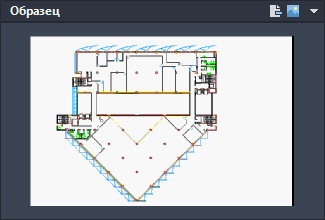

Панель предварительного просмотра
Изображение в режиме предварительного просмотра выводится на экран только в случае, если в Панели ссылок на файлы выбрана только одна ссылка. Другие органы управления в этой панели данных отсутствуют. Если ни один файл ссылки не выбран, панель предварительного просмотра представляет собой сплошное серое поле. Если функция предварительного просмотра недоступна, в центре панели выводится сообщение "Предварительный просмотр недоступен".

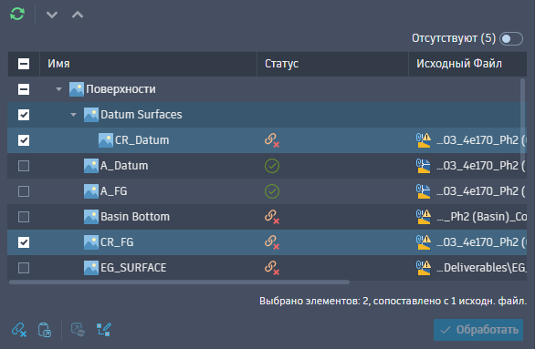

Панель инструментов вкладки «Ссылки на данные» (только для Autodesk Civil 3D)
Обновить список
Обновление списка ссылок в текущем чертеже.
Синхронизировать выбранные
Синхронизация выбранных ссылок с последними исходными данными.
Повысить выбранные
Повышение уровня выбранных ссылок на локальные объекты в текущем чертеже.
Панель «Ссылки на данные» (только для Autodesk Civil 3D)
Отображение всех ссылок на данные (DREF), вставленных в текущий чертеж.
Область структуры
На верхнем уровне дерева отображаются типы ссылок на данные (DREF), связанных с текущим чертежом. Отсутствующие ссылки отображаются на следующем уровне. Для каждой связанной ссылки отображается ее имя, текущее состояние и последний сохраненный путь.
Если выбрана одна или несколько отсутствующих ссылок, их можно удалить из текущего чертежа или обновить пути к ним вручную или путем принятия предлагаемых путей для ссылок, хранящихся в Forma Data Management.
Удалить
Обновить пути
