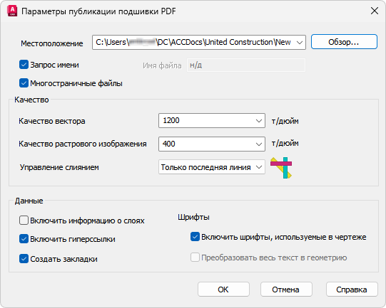

Подключенный диспетчер подшивок поддерживает все функции публикации, доступные в классическом Диспетчере подшивок.

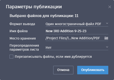

В следующей таблице представлены различия между Подключенным диспетчер подшивок и Диспетчером подшивок для интернета при публикации чертежей.
| Параметр | Подключенный диспетчер подшивок | Диспетчер подшивок для интернета |
| Для публикации требуется Desktop Connector (DC) |
✓, локальная публикация Для публикации используются локальные службы печати. Файлы чертежей и связанные файлы скачиваются через Desktop Connector, а опубликованные файлы PDF выгружаются через Desktop Connector. |
—, публикация в облаке Для публикации используется сервис автоматизации проектирования Forge Design Automation (AutoCAD.IO). Он скачивает чертежи и связанные файлы из Forma Data Management и выгружает опубликованные файлы PDF непосредственно в Forma Data Management. |
| Параметры публикации | Полная поддержка функции
Частичная поддержка функции
| Публикация в различных форматах | ✓ | — |
| Публикация на локальных или общих сетевых дисках | ✓ | — |
| Публикация на физическом устройстве | ✓ | — |
