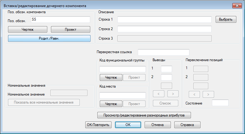

Редактирование дочернего контакта
  1. Нажмите F9 для отключения режима ШАГ.
  2. Щелкните вкладку "Схема"панель "Редактировать компоненты"раскрывающийся список "Редактировать компоненты""Правка". найти
    Прим.: Также можно нажать правую кнопку мыши на компоненте и выбрать из меню команду "Редактировать компонент".
  3. Ответьте на запросы, как указано далее:
    Выберите компонент/кабель/контур места для РЕДАКТИРОВАНИЯ:
     Выберите контакт многопозиционного переключателя на линейной ссылке 410:

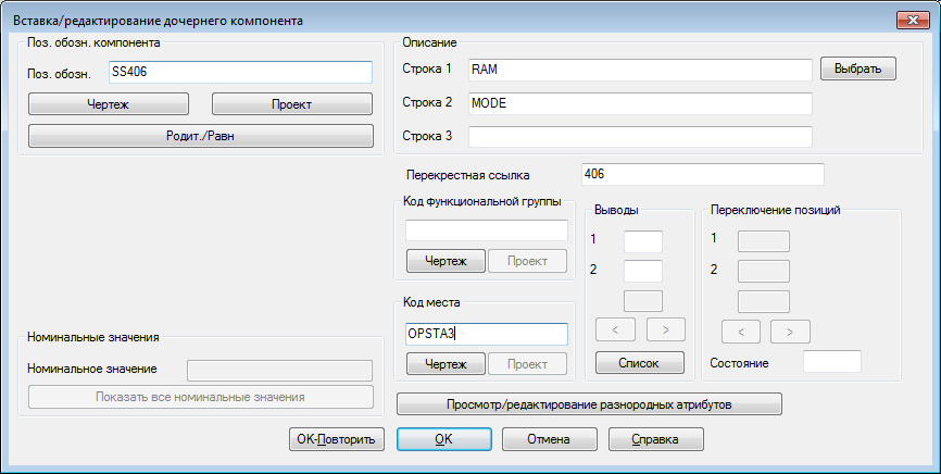

  4. В диалоговом окне "Вставка/Редактирование дочернего компонента", в разделе "Позиционное обозначение компонента" нажмите кнопку "Родит./Равн".
  5. Ответьте на запросы, как указано далее:
    Выберите компонент:
     Выберите нижний контакт с общим родительским компонентом (3) существующего переключателя на линейной ссылке 408
    AutoCAD Electrical toolset выполняет считывание контакта с общим родительским компонентом и передает соответствующую аннотацию в новый контакт переключателя.
  6. В диалоговом окне "Вставка/Редактирование дочернего компонента" нажмите кнопку "ОК".
    На чертеже отображается информация о контакте, имеющем общий родительский компонент.
