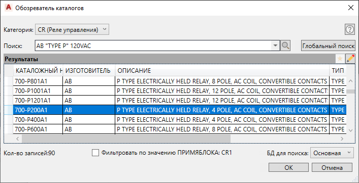

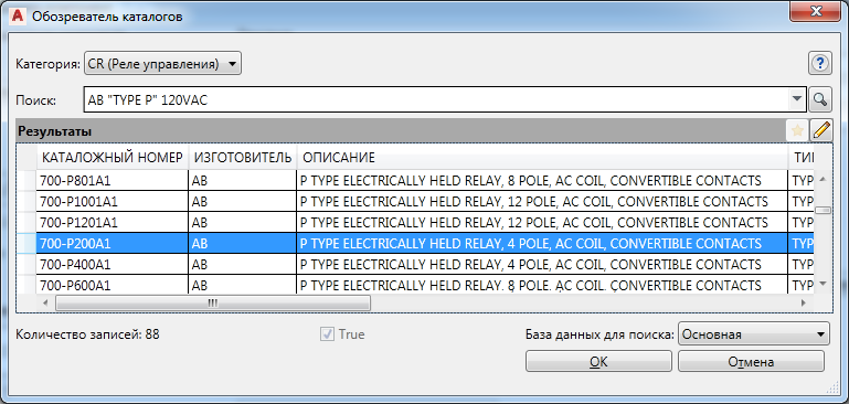

  10. В разделе "Данные каталога" нажмите кнопку "Поиск".
  11. В диалоговом окне "Обозреватель каталогов", введите в строке поиска AB "TYPE P" 120VAC.
  12. Нажмите .
  13. Выберите 700-P200A1.
  14. В диалоговом окне "Обозреватель каталога" нажмите "ОК".
    Выбранные код изготовителя и номер по каталогу отображаются в диалоговом окне "Вставить/Редактировать компонент". При нажатии "ОК" в диалоговом окне значения будут переданы в графический образ.

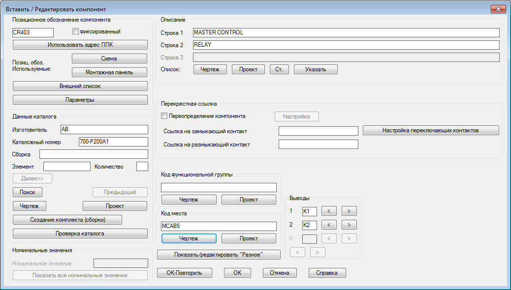

  15. В диалоговом окне "Вставить/Редактировать компонент", в разделе "Описание" задайте:
    Линия 1:  ГЛАВНЫЙ ПУЛЬТ УПРАВЛЕНИЯ
    Линия 2:  РЕЛЕ
    В качестве описания компонентов можно ввести до трех строк текста описания. Если третья строка описания отсутствует, графический образ не содержит атрибут для третьей строки описания.
    Прим.: Можно задать описания, введя текст или нажав кнопку "Стандартные" для выбора из списка стандартных описаний компонентов.
  16. В диалоговом окне "Вставить/Редактировать компонент", в разделе "Код места" нажмите кнопку "Чертеж".
    AutoCAD Electrical toolset выполняет быстрое считывание файла чертежа, и составляет список всех уже использованных кодов места.
  17. В диалоговом окне "Все местоположения — чертеж" выберите "MCAB5" и нажмите кнопку "ОК".
    Прим.: Также для сохранения однородности в список “МЕСТО” проекта можно включить внешний список мест “МЕСТО”. Для работы с данной функцией создайте файл с именем default.loc и поместите его в папку для поиска в AutoCAD Electrical toolset. В этом текстовом файле данные о местоположении размещены построчно, без начальных пробелов. Также можно создать файл для проекта, дав ему то же имя, что у проекта, но с расширением .loc.
  18. В диалоговом окне "Вставить/Редактировать компонент" вставляются значения выводов, основанные на выбранном номере по каталогу:
    Выводы, 1:  K1
    Выводы, 2:  K2
  19. В диалоговом окне "Вставить/Редактировать компонент" нажмите кнопку "ОК".
    Все введенные здесь значения сохраняются как значения атрибутов на самом графическом образе.
