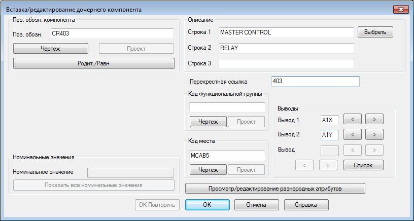

    Открывается диалоговое окно "Вставка/Редактирование дочернего компонента". Обратите внимание на то, что AutoCAD Electrical toolset не назначает имя позиционного обозначения для контакта реле автоматически; в поле для ввода проставлено только обобщенное CR. Определите имя позиционного обозначения контакта реле. Контакт реле является дочерним компонентом, который должен быть связан с катушкой реле на чертеже в активном проекте. Для дочернего компонента задается то же имя поизционного обозначения, что и у родительского компонента-катушки реле.
    Для назначения имени позиционного обозначения щелкните "Родит./Равн" и выберите родительский компонент в чертеже. Или щелкните "Чертеж" или "Проект2" для выбора в списке компонентов с тем же именем семейства.

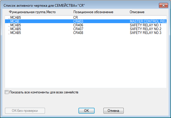

  6. В диалоговом окне "Список активного чертежа для СЕМЕЙСТВО="CR" выберите:
    MCAB5 CR403 ЦЕНТРАЛЬНЫЙ ПУЛЬТ УПРАВЛЕНИЯ
  7. Нажмите кнопку "ОК".
    Значения из родительского компонента сразу же передаются в контакт.
  8. Убедитесь в том, что в диалоговом окне "Вставка/Редактирование дочернего компонента" заданы следующие параметры:
    Позиционное обозначение компонента:  CR403
    Описание, строка 1:  ГЛАВНЫЙ ПУЛЬТ УПРАВЛЕНИЯ
    Описание, строка 2:  РЕЛЕ
    Перекрестная ссылка:  403
    Код месторасположения:  MCAB5
    Выводы, вывод 1:  A1X
    Выводы, вывод 2:  A1Y
  9. В диалоговом окне "Вставка/Редактирование дочернего компонента" нажмите кнопку "ОК".
    Дочерний компонент вставлен. К нему можно в реальном времени обратиться по перекрестной ссылке. Аннотация катушки содержит номер линейной ссылки на новый дочерний контакт. В аннотации дочернего компонента приводится место с номером линии родительского компонента-катушки.
