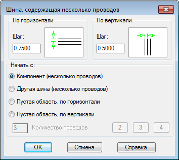

  4. Щелкните вкладку "Схема"панель "Вставить провода/номера проводов""Многопроводная шина". найти
  5. В диалоговом окне "Шина, содержащая несколько проводов" задайте:
    Интервал по горизонтали:  0.75
    Интервал по вертикали:  0.50
    Начать с:  Компонент (несколько проводов)
  6. Нажмите кнопку "ОК".

  8. Щелкните вкладку "Схема"панель "Вставить провода/номера проводов""Многопроводная шина". найти
  9. В диалоговом окне "Шина, содержащая несколько проводов" нажмите "ОК" для подтверждения ранее установленных параметров.

  11. Щелкните вкладку "Схема"панель "Вставить провода/номера проводов""Многопроводная шина". найти
  12. В диалоговом окне "Шина, содержащая несколько проводов" нажмите "ОК" для подтверждения ранее установленных параметров.
