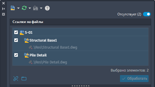

Функция «Присоединенные ссылки» улучшает рабочий процесс обновления путей отсутствующих внешних ссылок на чертежи.
При работе с чертежами, содержащими ссылки, новый переключатель «Отсутствуют» позволяет переключиться на вид «Отсутствующие ссылки» на панели «Ссылки на файлы». На этом виде отображаются только файлы с отсутствующими внешними ссылками на чертежи.
На виде «Отсутствующие ссылки» можно выполнить следующие действия с выбранными отсутствующими ссылками.
Предлагаемый путь для ссылок
Как правило, при переименовании или перемещении файла ссылки любой чертеж, который зависит от него, больше не может найти его, поскольку путь изменился. Поэтому для правильной загрузки в AutoCAD необходимо обновить путь к каждой отсутствующей ссылке.
Благодаря присоединенным ссылкам и файлам ссылочных чертежей, хранящимся в Forma Data Management, палитра «Внешние ссылки» автоматически пытается найти отсутствующие связанные файлы, которые были переименованы или перемещены. При обнаружении отсутствующего файла ссылок отображается предлагаемый путь, который можно принять, чтобы не обновлять каждую отсутствующую ссылку вручную.
