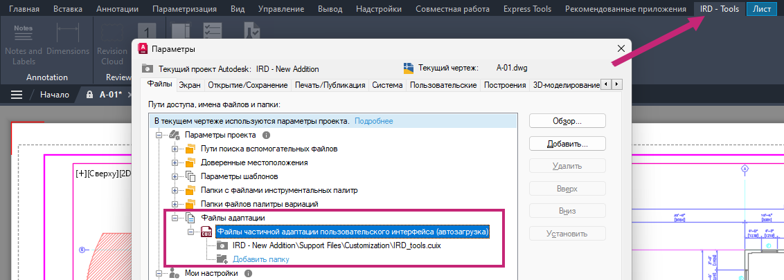

Добавление файла частичной адаптации (CUIx) в параметры проекта Autodesk
Настроив подключенные вспомогательные файлы для проекта Autodesk и создав файл CUIx, выполните описанные ниже действия, чтобы настроить файлы частичной адаптации для проекта.
Важное замечание: Настраивать подключенные вспомогательные файлы могут только участники с правами администратора проекта.
  1. Выгрузите связанные с проектом файлы частичной адаптации (CUIx) в проект Autodesk.
    Сведения о выгрузке файлов в проект Autodesk см. в справке по Autodesk Desktop Connector.
  2. В AutoCAD откройте чертеж из проекта Autodesk, для которого нужно настроить инструментальные палитры и палитры вариаций.
  3. В области рисования щелкните правой кнопкой мыши и выберите «Параметры». найти
  4. В диалоговом окне «Параметры» перейдите на вкладку «Файлы» и разверните узел «Параметры проекта».
  5. Разверните узел «Файлы адаптации» «Частичные файлы АПИ (автоматическая загрузка)», а затем нажмите «Добавить папку» под узлом.
  6. В диалоговом окне «Обзор папок» найдите и выберите файл CUIx, который нужно загружать при открытии чертежа из проекта Autodesk, и установите его в качестве текущего. Затем нажмите «Открыть».
    Прим.: В качестве файла CUIx, предназначенного для загрузки вместе с проектом Autodesk, не следует выбирать основной файл адаптации программы.
  7. Если загружено несколько файлов CUIx, повторите шаги 5 b 6 для каждого из них.
  8. Для сохранения изменений нажмите «ОК».
