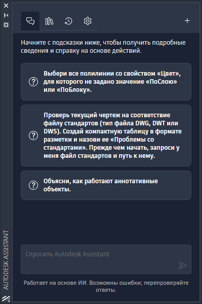

Теперь в Autodesk Assistant есть чат с искусственным интеллектом и рабочие процессы на основе запросов.
Autodesk Assistant включает описанные ниже усовершенствования.
- Возможность проверки текущего чертежа на соответствие стандартам на основе файла таких стандартов.
- Выбор на основе запроса на естественном языке.
- Возможность запросить данные из чертежа, например список слоев, использование блоков и т. д.
- Библиотека запросов и история чата.
