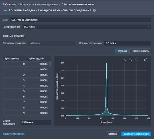

  1. В рабочем пространстве «Создание осадков на основе распределения» щелкните «Добавить событие выпадения осадков», чтобы начать создание событий для набора осадков. Откроется редактор «Добавление события выпадения осадков».
  2. В поле «Имя» введите уникальное название для события выпадения осадков.
  3. Выберите тип распределения в меню «Распределение». В Службе охраны почв (SCS) доступны четыре синтетические кривые распределения осадков по временным моделям: SCS типа I, SCS типа IA, SCS типа II и SCS типа III.
  4. Введите количество осадков для продолжительности распределения осадков.
  5. (Необязательно) Настройте время выпадения для распределения осадков. Значение по умолчанию в два раза превышает предварительно заданную продолжительность.
  6. Затем данные отображаются в виде таблицы и гиетограммы.
    В таблице и гиетограмме могут отображаться данные количества или интенсивности. Данные отображаются в единицах, определенных в исходном чертеже.
    Прим.: Требуется не менее двух записей, содержащих приращение в минутах и соответствующее количество осадков в дюймах (или миллиметрах, в зависимости от единиц чертежа).
  7. Нажмите «Добавить событие выпадения осадков», чтобы добавить событие в набор осадков на основе распределения. Откроется редактор «Создание осадков на основе распределения», содержащий обновленный список событий выпадения осадков.
  8. Нажмите «Создать осадки», чтобы сохранить набор осадков на основе распределения. В списке осадков отображается новый набор осадков.

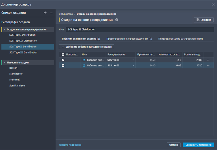

Изменение наборов осадков на основе распределения
  1. В списке осадков на основе распределения выберите набор для изменения. Откроется редактор «Осадки на основе распределения».
  2. Переименуйте набор или добавьте дополнительные события выпадения осадков.
  3. Измените события выпадения осадков на основе распределения.
  4. Нажмите кнопку «Сохранить изменения».
Изменение событий выпадения осадков на основе распределения в наборе
  1. В списке осадков на основе распределения выберите набор, содержащий событие, которое требуется изменить. Откроется редактор «Осадки на основе распределения».
    Совет: В таблице «События выпадения осадков» можно выполнить следующие операции.
    • Щелкните нужную ячейку, чтобы вручную изменить имя, распределение, количество осадков и время выпадения.
    • Нажмите   «Удалить», чтобы удалить событие выпадения осадков.
  2. В столбце «Имя» выберите «Открыть выпадение осадков» или нажмите   «Открыть». Откроется редактор «Выпадение осадков». Можно внести изменения следующим образом.
    • переименование события;
    • изменение типа распределения осадков;
    • изменение количества осадков;
    • изменение времени выпадения для события выпадения осадков.
  3. Нажмите кнопку «Сохранить изменения».
