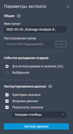

В верхнем правом углу страницы «Результаты анализа» нажмите «Экспорт данных».
Откроется панель параметров экспорта.
  • В разделе «Общие» укажите имя и расположение папки для экспортируемых файлов.
  • В разделе «События выпадения осадков» выберите, какие осадки будут экспортированы вместе с данными анализа. Для каждого события будет создан новый файл *.xlsx.
    • Все, используемые в анализе: экспорт всех осадков, используемых в анализе. Общее количество событий выпадения осадков показано в скобках.
    • Выбрано в данный момент: экспорт всех событий выпадения осадков, указанных в верхней части результатов анализа.
  • В разделе «Экспортированные данные» укажите, какие данные требуется включить в результаты экспорта. Эти данные отображаются в виде листов в созданном файле *.xlsx.
    • Критерии анализа включают в себя следующие критерии анализа осадков: тип осадков, набор осадков, событие выпадения осадков, продолжительность и время выполнения.
    • Входные данные: включение в анализ всех данных стока по времени и площади.
    • Результаты анализа включение всех результатов:
      • результаты по дренажной системе (всего);
      • результаты по соединениям;
      • результаты по водосбору;
      • результаты по колодцам;
      • результаты по объектам ливневой канализации.
Нажмите кнопку «Экспорт данных», чтобы создать файлы.
