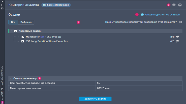

Пользовательский интерфейс критериев анализа
Начальный пользовательский интерфейс критериев анализа позволяет указать данные осадков для тестирования текущей дренажной системы. Если наборы осадков для проекта не настроены, Диспетчер осадков можно будет открыть только из интерфейса. Для начала анализа необходимы данные осадков.
  1. Региональные настройки сервера. Указание сервера в конкретном регионе для обработки данных в облаке. Подробнее.
  2. Диспетчер осадков. Открытие Диспетчера осадков для редактирования и выбора отдельных событий выпадения осадков. Подробнее.
  3. Проецирование наборов осадков. Список настроенных в настоящий момент наборов осадков для применения и проверки дренажной системы. Подробнее.
  4. Сводка анализа. Отображение общего количества событий выпадения осадков, примененных к дренажной системе, и наибольшего заданного максимального времени выполнения для этих событий.
