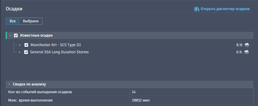

Выберите наборы данных осадков, которые будут использоваться в анализе.
В разделе «Осадки» выберите один или несколько наборов осадков для применения к дренажной системе.
Число справа от наборов осадков показывает общее количество выбранных событий из возможного числа событий в наборе. Сводка анализа в нижней части отображает общее количество событий выпадения осадков, примененных к дренажной системе, и наибольшее заданное максимальное время выполнения для этих событий.

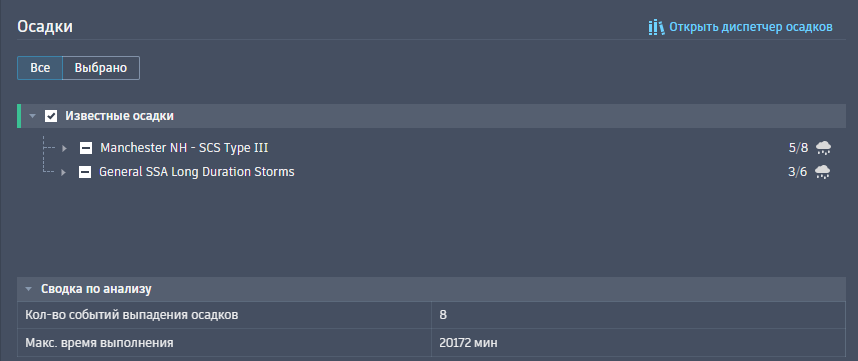

Выбор определенных событий в наборе осадков
Можно выбрать меньшее количество событий или определенные события в наборе осадков.
  1. В списке осадков разверните набор осадков, содержащий требуемые события выпадения осадков.
  2. Уточните параметры анализа, выбрав события или отменив их выбор.
    Прим.: При необходимости можно отменить выбор всего набора.
    Обратите внимание, что выбранные числа были изменены, как и сводка анализа.

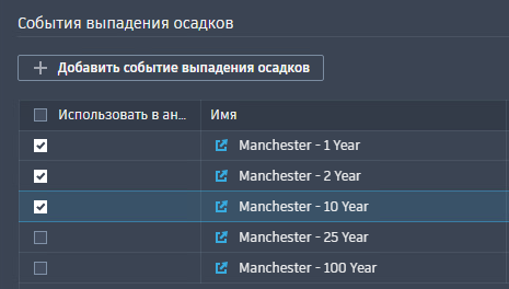

  3. Совет: Этот выбор также можно сделать в Диспетчере осадков.
    1. Нажмите «Открыть Диспетчер осадков».
    2. В списке осадков выберите набор осадков, содержащий требуемые события выпадения осадков.
    3. Выберите «Использовать в анализе» для событий, которые будут выбраны в наборе.
    4. Нажмите кнопку «Сохранить изменения».
    5. Закройте Диспетчер осадков.
