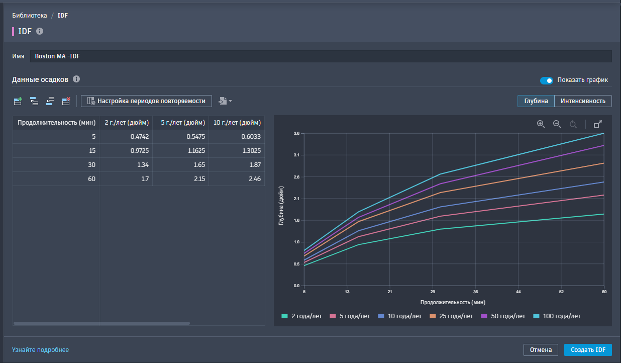

  1. В рабочем пространстве «Критерии анализа» щелкните «Открыть Диспетчер осадков».
  2. В Диспетчере осадков щелкните плитку IDF. Откроется редактор «Создание IDF».
  3. В поле «Имя» введите уникальное имя для набора осадков.
Прим.: Для сохранения набора необходимо указать хотя бы одно значение продолжительности выпадения осадков.
Импорт набора данных IDF
Несколько кривых осадков IDF можно создать для разных периодов повторяемости, указав значения интенсивности (или количества) осадков для разной продолжительности осадков.
  1. Нажмите , чтобы импортировать файлы данных IDF. Поддерживаются следующие файлы:
    • пользовательский файл (CSV);
    • файл NOAA (CSV);
    • файл Hydraflow IDF (IDF);
    • файл SSA IDF (IDFDB).
  2. Затем данные отображаются в виде таблицы и графика кривой IDF.
    Прим.: Используйте кнопку «Показать график», чтобы скрыть или показать график кривой.
    В таблице и графике кривой IDF могут отображаться данные количества или интенсивности. Данные отображаются в единицах, определенных в исходном чертеже.
    Прим.: Требуется не менее двух записей, содержащих приращение в минутах и соответствующее количество осадков в дюймах (или миллиметрах, в зависимости от единиц чертежа).
  3. Нажмите «Создать IDF, чтобы добавить набор данных осадков IDF в список осадков.
