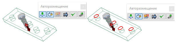

Вставка болта в шаблонное отверстие
  1. Поместите курсор на ребро. Рядом с курсором, помимо предварительного изображения детали, появится знак вопроса и определяемый контекстом значок.
  2. Если навести указатель на целевую геометрию, размер предварительного изображения детали автоматически изменится в соответствии с доступными размерами деталей. В подсказке указываются имя детали и ее обновленный размер. Если размер детали подходит целевой геометрии, курсор принимает форму зеленой галочки.
  3. Щелкните целевое ребро.
    Отобразится панель инструментов авторазмещения, где по умолчанию выбран параметр «По массиву». Отмените выбор этого параметра, чтобы вставить единичный компонент вместо образца.
  4. Чтобы указать длину болта, перетащите ручку длины или дважды щелкните ручку и выберите длину из списка. Доступна только стандартная длина Библиотеки компонентов.
  5. Нажмите «Применить», чтобы вставить и совместить болт.
