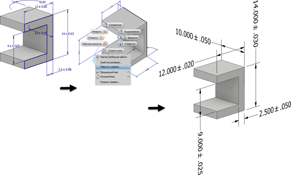

Извлечение существующих размеров
Включение существующих размеров в аннотации к модели
  1. В обозревателе щелкните элемент правой кнопкой мыши и выберите в контекстном меню пункт «Показать размеры».
  2. Щелкните любой видимый размер и выберите «Повысить уровень» в контекстном меню, чтобы создать 3D-аннотацию.
    Если размер модели содержит сведения о допуске, они будут включены в размер, уровень которого был повышен.
При редактировании 3D-аннотации повышенного уровня установите флажок «Синхронизировать допуск по параметру», чтобы применить изменения допуска к размеру эскиза. Чтобы изменить допуск 3D-аннотации, не изменяя размеры эскиза, снимите флажок.

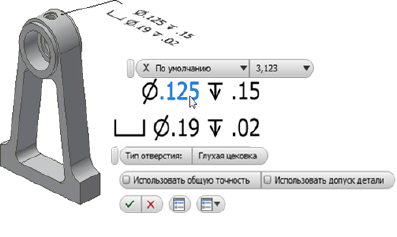

Добавление или редактирование размеров отверстий, резьбы или пазов
Отверстия, резьба и пазы с аннотацией размера отверстия/резьбы выделяются при выборе выноски или узла обозревателя.
  1. Выберите на ленте вкладку «Аннотации» панель «Общие аннотации» «Размер отверстия/резьбы» .
  2. Выберите элемент отверстия или паза.
  3. Необязательно: выполните любое из следующих действий и затем щелкните для размещения размера отверстия.
    • Выберите «Переключить выравнивание» в контекстном меню или нажмите клавишу TAB для поворота аннотации.
    • Выберите пункт «Выровнять геометрию» в контекстном меню, а затем выберите ребро или ось для ориентации текста.
    • Выберите параметр «Выбрать плоскость аннотации» в контекстном меню или используйте клавишу SHIFT и выберите альтернативную плоскость аннотации.
    • Выберите «Перейти к следующей возможной плоскости» в контекстном меню или используйте ПРОБЕЛ для циклического перебора альтернативных плоскостей.
  4. При необходимости выполните одно из указанных ниже действий.
    • Установите флажок «Использовать общую точность» или снимите его, а затем щелкните раскрывающийся список для изменения значения точности.
    • Установите флажок «Использовать допуск детали» или снимите его, а затем щелкните раскрывающийся список для изменения значения допуска.
    • Для доступа к дополнительным параметрам нажмите кнопку «Редактировать размер отверстия» на мини-панели инструментов, чтобы отобразить диалоговое окно, и внесите требуемые изменения.
  5. Нажмите кнопку «ОК», чтобы добавить размер отверстия/резьбы.
  6. Изменение размера отверстия/резьбы
    • Выберите размер отверстия/резьбы в области отображения или в обозревателе, щелкните правой кнопкой мыши и выберите в контекстном меню пункт «Правка».
    • Дважды щелкните размер отверстия/резьбы в области отображения или в обозревателе.
    Измените требуемые значения, затем нажмите кнопку «OK».

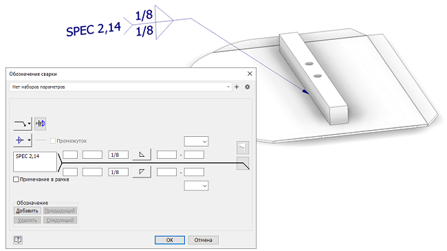

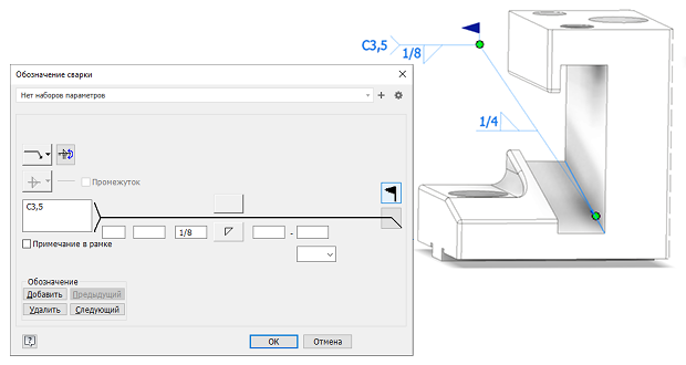

Добавление или редактирование обозначений сварного соединения
  1. Выберите на ленте вкладку «Аннотации» панель Общие аннотации «Обозначение сварки» .
  2. Выберите геометрию, к которой требуется прикрепить обозначение сварки.
    • Если выбрано ребро, после размещения точку привязки можно переместить вдоль ребра, чтобы скорректировать ее положение.
    • Если выбрана грань, после размещения привязку можно переместить в любое место в пределах границы грани.
  3. Во время предварительного просмотра для изменения плоскости аннотации (SHIFT) и выравнивания (TAB) используйте указанные ниже действия.
  4. Щелкните мышью, чтобы выбрать расположение выноски.
  5. Щелкните правой кнопкой мыши и выберите «Продолжить», чтобы задать обозначение сварки.
  6. В диалоговом окне «Обозначение сварки» укажите элементы, которые должны быть представлены обозначением.
  7. При необходимости для включения вспомогательных сварных швов используйте следующие параметры обозначений:
    • Добавить: удлинение выноски и добавление дополнительного набора обозначений.
    • Удалить: удаление текущего набора обозначений (первичного, вторичного или иного).
    • Следующий: активация следующего обозначения в группе для редактирования или удаления.
    • Предыдущий: активация предыдущего обозначения в группе для редактирования или удаления.
