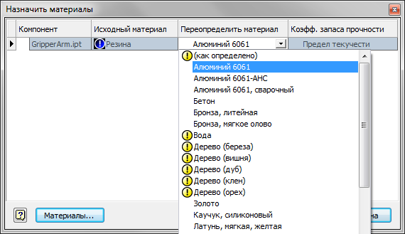

  1. Выберите вкладку «Анализ» панель «Материал» и нажмите «Назначить» .
  2. В диалоговом окне "Назначить материалы" в столбце "Переопределить материал" щелкните раскрывающийся список и выберите материал, который вы хотите использовать.
  3. В столбце "Коэфф. запаса прочности" выберите "Предел текучести" или "Окончательный предел прочности растяжения". Эти значения будут использоваться в расчетах запаса прочности, если вы решите провести анализ напряжений.
  4. Нажмите ОК.
