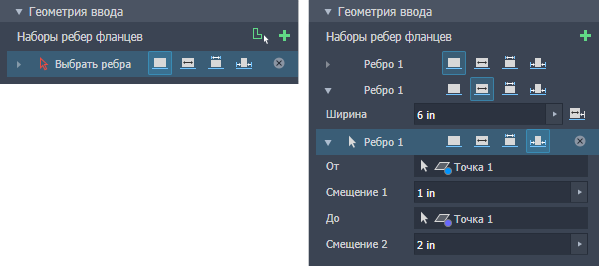

Группа геометрий ввода
Наборы ребер фланцев
Набор, состоящий из одного или нескольких фланцев, образующих элемент фланца. Выбранные кромки не обязательно должны быть смежными.
Добавить набор ребер Добавить набор ребер Добавьте набор ребер для создания фланца с другими параметрами. Разверните набор ребер, чтобы просмотреть отдельные ребра в наборе и их параметры.
Выбор ребра Выбор ребра По умолчанию выбор ребра активен при запуске команды. Чтобы удалить выбранные ребра и сбросить выбор, щелкните значок «Х» в правом конце строки, а затем выберите другое ребро. Выбранные ребра добавляются в текущий набор.
Контур ребра Контур ребра Щелкните ребро, чтобы выбрать все смежные прямые ребра, образующие грань. Свойства применяются ко всем ребрам в наборе ребер.
Параметры ребра
Ребро Ребро
Применение параметров ко всей длине выбранного ребра.
Границы ширины Границы ширины
Применение параметров к выбранному ребру, при этом ширина кромки распределяется равномерно от центра ребра.
Ширина
Задание ширины кромки.
Смещение Смещение
Создание кромки вдоль выбранного ребра на заданном расстоянии от выбранной перпендикулярной грани или плоскости.
Между Между
Ширина кромки определяется частью выбранного ребра, расположенной между входными параметрами «От» и «До».
Смещение Смещение
Ширина фланца определяется смещением от каждого конца ребра.

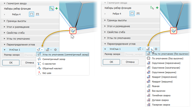

Переопределения углов
Переопределение параметров просечки и формы для каждого выбранного угла, если элемент фланца состоит из нескольких фланцев.
№ угла
Уникальным образом определяет углы, участвующие в выбранном элементе.
Переопределение просечки
Типы угловой просечки только для выбранного угла. Выберите требуемое состояние просечки в раскрывающемся списке.
Переопределение формы
Типы формы угла только для выбранного угла. Выберите необходимую форму в раскрывающемся списке. Список форм угла представлен выше.
Размер зазора Размер зазора
Задание размера зазора для выбранного угла. Используется размер по умолчанию, определенный в диалоговом окне «Стиль листового металла». Щелкните значок справа, чтобы переопределить значение по умолчанию.
Размер просечки Размер просечки
Задание размера просечки для выбранного угла. Используется размер по умолчанию, определенный в диалоговом окне «Стиль листового металла». Щелкните значок справа, чтобы переопределить значение по умолчанию.
