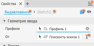

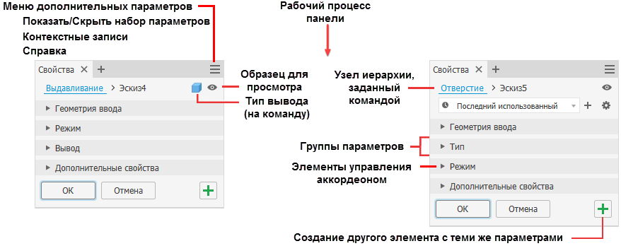

Узел иерархии: быстрый переход от редактирования элемента к редактированию связанного эскиза. Элемент или эскиз можно переименовать непосредственно в узле иерархии.
Просмотр (справа от узла иерархии): включение/отключение видимости предварительного просмотра элемента при редактировании этого элемента или эскиза. Во время редактирования эскиза выбранные области и контуры отображаются в каркасном режиме. После отключения этого параметра предварительный просмотр элемента будет скрыт.
Наборы параметров: используйте наборы параметров, чтобы создавать определения элементов для повторного использования. Дополнительные сведения см. в разделе «Работа с наборами параметров».
Редактирование значений: клавиши быстрого вызова для навигации по панели, цветные текстовые предупреждения о состоянии.
Элемент управления «гармошка»: группы параметров можно развернуть, чтобы получить доступ к параметрам для редактирования, или свернуть, чтобы скрыть редко используемые параметры.
Меню дополнительных параметров: в раскрывающемся меню доступны параметры состояния панели свойств и другие дополнительные настройки. Содержимое меню зависит от активной команды. Некоторые настройки описаны ниже.

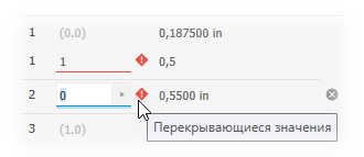

Если для создания элемента требуется указать значение, отобразится поле с красным текстом и значком предупреждения справа.
Предупреждения отображаются в виде восклицательного знака внутри красного ромба. Такие уведомления предупреждают о блокировке, например, из-за конфликта входных данных, ошибки или неполадки, препятствующей успешному созданию элемента. Если проблемы связаны с таблицей, а элемент управления свернут, уведомление будет добавлено в узел группы.

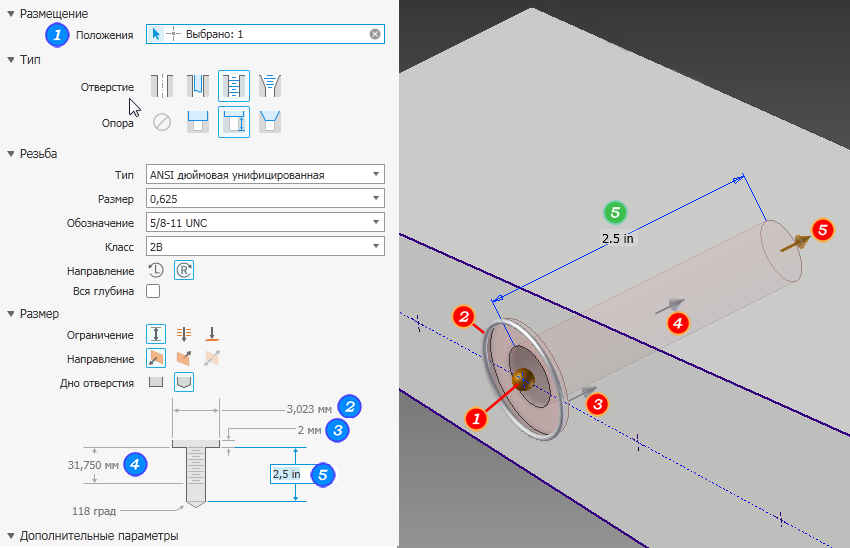

При создании или редактировании элементов для изменения значений можно использовать поля редактирования на панели «Свойства», поля редактирования в активном окне, а также манипуляторы элемента.
В следующем примере используется отверстие для иллюстрации различных точек доступа к значениям параметров.
Поведение, заданное для элементов управления редактированием в рабочей области и на панели свойств по умолчанию, поддерживает ввод с клавиатуры. При редактировании введенного значения учитываются перечисленные ниже параметры.

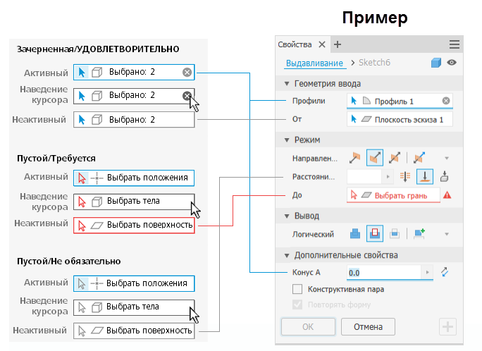

Состояние выбора отображается на панели свойств разными цветами. Для активации поля выбора щелкните его. На следующем изображении показаны состояния и приведены соответствующие примеры.
При выборе объектов в поле выбора отображается их количество, а с правой стороны поля отображается значок «Х». Чтобы отменить выбор, щелкните этот значок и выберите другие объекты.
При неудовлетворительных входных данных в отслеживающем меню отображается либо отключенная кнопка «ОК», либо кнопка «Продолжить» в позиции 3 часов, говорящая о необходимости завершить определение.
