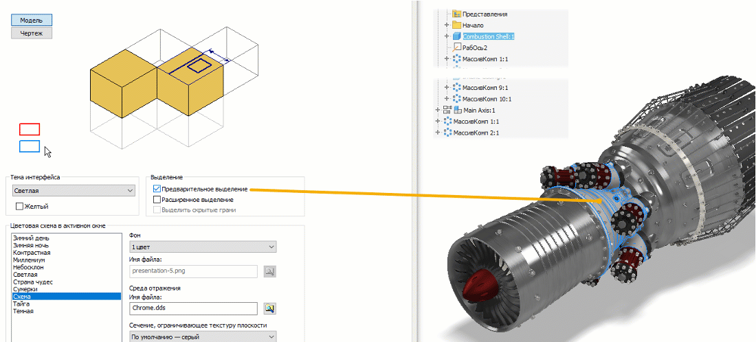

Применение выбранной цветовой схемы к среде создания моделей или чертежей. Нажмите «Модель» или «Чертеж», чтобы просмотреть среду в выбранной цветовой схеме.
Управление цветом значков, рамки окна, фона (по умолчанию), панелей свойств и диалоговых окон приложения. Выберите тему пользовательского интерфейса из списка доступных тем.
Выберите темную тему, чтобы значки отображались на темно-сером фоне.
Выберите светлую тему, чтобы значки отображались на белом фоне.
Установите этот флажок, чтобы использовать цвета значков из предыдущих версий. Чтобы обновить значки в обозревателе, потребуется перезапустить Inventor.
Установка критериев выбора объекта.
Пои наведении указателя мыши на объекты они подсвечиваются, что помогает понять, что именно выбрано. Активизируется по умолчанию. Если команда отключена во время работы со сборками и сварными конструкциями, то при установке приоритета выбора компонента или детали предварительное выделение не отображается.
Данный параметр не влияет на работу команды «Выбрать другое», при выборе которой всегда отображается предварительное выделение.
Он также доступен в раскрывающемся меню выбора на панели инструментов быстрого доступа.
Предварительное выделение или подсвечивание компонентов сборки, чтобы их можно было видеть сквозь другие компоненты. Выделение возможно, если выбран компонент или зависимость.
Усовершенствована функция выделения выбранных объектов. Теперь она включает скрытые грани и выделяет объекты тонкой контрастной линией, что упрощает их просмотр.
Список доступных цветовых схем. Выбор производится щелчком мыши. Результат отображается немедленно.
Предоставление доступа к редактору цветовых схем, с помощью которого выполняется адаптация цветовых схем графических элементов, используемых в Inventor.

Управление цветом или изображением текстуры торцевых граней при использовании команды «Сечение». Подробные сведения см. в разделе Работа с видами сечения.
По умолчанию — серый
Цвет грани модели по умолчанию.
Растровое изображение
Выберите этот параметр, чтобы использовать изображение текстурной карты в качестве текстуры грани. Нажмите «Обзор»
, чтобы найти и выбрать нужное изображение текстуры.
Настройка цветовой схемы и типа фона миниатюры. Выберите Использовать фиксированный фон при сохранении изображений для предварительного просмотра, чтобы включить элементы управления и просмотреть выбранные параметры.
Выберите любую цветовую схему в раскрывающемся списке.
Доступные варианты:
1 цвет
Применяет цвет к фоновым компонентам.
Градиент
Применяет градиент к цвету фона.
Фоновое изображение
Выводит изображения на заднем плане графического окна. Сохраняется независимо от цветовой схемы. Название файла индивидуально для каждой цветовой схемы.
