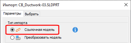

Импорт файлов сторонних разработчиков в качестве ссылочной модели AnyCAD
В качестве ссылочной модели AnyCAD можно импортировать следующие файлы: Alias, Revit, CATIA, DWG, PTC Wildfire, SolidWorks, NX, STEP, Solid Edge, Fusion*** и Pro-E/Creo.
Примечание. Сведения об обмене данными между Inventor и Revit см. в разделах Работа с архитектурными и строительными проектами и Взаимодействие между Inventor и Revit в архитектурно-строительной среде.
При изменении проекта для оптимизации управления и повышения производительности рекомендуется импортировать проект как ссылочную модель. Новый параметр «Ссылочная модель» сохраняет ссылку на выбранный файл, что позволяет его отслеживать и обновлять по мере изменения модели. Если после импорта файл в этом соответствующем продукте будет изменен, эти изменения отражаются в файле Inventor и во всех связанных ссылочных объектах.

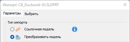

Импорт с преобразованием модели AnyCAD
Для импорта с преобразованием модели AnyCAD можно использовать следующие файлы: Fusion, CATIA, SolidWorks, Solid Edge, Pro-E/Creo, NX, JT, Alias, Rhino, IGES, Parasolid, STEP и SAT.
Параметр Преобразовать модель позволяет создать новые файлы Inventor, не связанные с исходным файлом. Используйте этот вариант, если планируется изменить модель для нового проекта.
Операция преобразования модели не обеспечивает сохранение ассоциативности с исходным файлом. В результате изменения в оригинальном файле после импортирования не влияют на импортированную деталь или сборку. Точно так же изменения в импортированной детали или сборке не влияют на исходный файл.

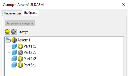

Выборочный импорт в файлы детали и сборки (только файлы Fusion 3D, CATIA, Solidworks, Pro-E/Creo, NX, Alias, STEP, IGES и Rhino)
Если не требуется импортировать модель целиком, то можно указать тела (для импорта в файл детали) или детали (для импорта в файл сборки), которые необходимо включить. Импортируйте только те компоненты, производительность обработки которых необходимо повысить.
