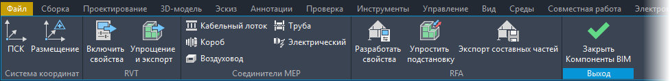

На ленте выберите Среды Компоненты BIM, чтобы войти в среду.
Среда компонентов BIM

  2. На ленте выберите «Среды» > «Компоненты BIM», чтобы войти в среду.
  3. Настройте ориентацию модели для использования в Revit с помощью инструментов на панели «Система координат».
    • ПСК — создание пользовательской системы координат специально для проекта.
    • Размещение — определение ориентации модели и точки вставки, которые используются в Revit.
  4. Для вывода в формат RVT используйте инструменты на панели RVT.
    • Используйте функцию Включить свойства для выбора общих свойств Inventor и добавления метаданных BIM в Revit. Выберите свойства, которые требуется включить в файл RVT.
      • После экспорта все компоненты имеют свойство Inventor Категория Revit (вкладка «Проект» окна «Свойства Inventor»), для которого по умолчанию задано значение <Нет>. В разделе Включить свойства можно выбрать категорию (Revit) по умолчанию; она будет применяться ко всем компонентам, у которых для свойства Inventor Категория Revit задано значение <Нет>.
    • Используйте команду «Упрощение и экспорт» для вывода в формат RVT.
  5. Для вывода в формат RFA используйте соединители MEP и инструменты на панели RFA для подготовки модели.
    • Используйте соединители MEP для добавления необходимых соединителей BIM в модель.

    • Используйте параметр «Разработать свойства» для выполнения следующих операций:
      • Добавить метаданные BIM для продукта. Inventor позволяет выполнить следующие действия:
        • Получить доступ к списку категорий Revit с возможностями поиска, благодаря чему можно указать продукт с учетом особенностей Revit.
        • Получить доступ к свойствам модели, которую можно экспортировать.
          • Рекомендуется создать свойство Inventor с именем в формате «ИмяТипаСемействаRevit». Это значение будет использоваться как имя типа семейства в Revit. Значение этого свойства может быть статической строкой или назначаться программно с использованием правила iLogic, чтобы оно стало уникальным для предлагаемых значений параметров.
        • Задать ориентацию модели и точку вставки.
        • Нажмите кнопку «ОК» или «Применить», если требуется внести дополнительные изменения.
    • Используйте команду «Упростить подстановку», чтобы создать модель для подстановки, содержащую только те компоненты, которые должны быть видимы в экспортированной модели BIM.
      Следует скрыть следующие компоненты.
      • Компоненты, не видимые пользователям, то есть пользователям Revit, архитекторам и т. д.
      • Объекты интеллектуальной собственности.
      • Не следует уделять большое внимание визуальному представлению, например небольшим деталям вроде крепежных элементов и других деталей, для которых не обязательно указывать размер, назначение и т. д.
      • При необходимости оставшиеся компоненты можно упростить путем удаления элементов и внутренних пустот.
    • Для создания файла RFA используйте команду «Экспорт составных частей». Кроме того, можно создать файлы IFC и ADSK для компонента.
