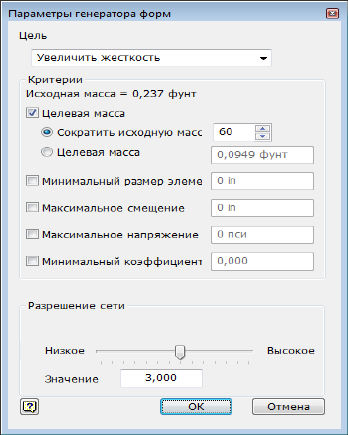

Назначение параметров генератора форм
Параметры генератора форм позволяют задать цель проектирования, критерии и разрешение сети.
Для доступа к ним выберите вкладку «Анализ» > панель «Цели и критерии» и нажмите Параметры генератора форм.
Цель
Текущая версия генератора форм использует цель "Увеличить жесткость". Вам будет предложено, как добиться максимальной жесткости детали при заданном количестве материала.
Критерии
Кроме использования цели "Максимальная жесткость", можно добавить дополнительные критерии, определяющие особенности создаваемой формы.
Целевая масса
В разделе "Критерии" диалогового окна "Параметры генератора форм" отображается исходная масса детали. С помощью команды "Целевая масса" можно указать значение для относительного уменьшения исходной массы, которое будет учитываться генератором форм. При его изменении целевая масса обновится автоматически. Кроме того, можно непосредственно указать целевую массу для генератора форм.
Высокое разрешение сети позволит генератору форм получить целевую массу в пределах 3–5 %.
Примечание. В качестве единиц измерения массы устанавливаются единицы, заданные в параметрах документа. Чтобы выбрать другую единицу массы, измените параметры документа («Инструменты» «Параметры» «Параметры документа»).
Минимальный размер элемента
Если активировать критерий "Минимальный размер элемента", генератор форм попытается создать форму с элементом толщиной не менее заданного значения. Другими словами, критерий "Минимальный размер элемента" следует использовать, когда требуется соблюдать нижний предел размера для создаваемого элемента. Это полезно при наличии производственных ограничений к детали, которые необходимо учитывать.
Примечание. Autodesk рекомендует указывать значение, превышающее средний размер сети хотя бы в 3 раза.
Разрешение сети
Для регулирования разрешения сети у созданной детали используйте ползунок. Чем точнее сеть, тем более сглаженным и качественным будет итоговое решение. Но это приведет к увеличению времени на обработку. В целом, чтобы получить качественный результат, следует иметь как минимум 3 элемента по толщине геометрии.
