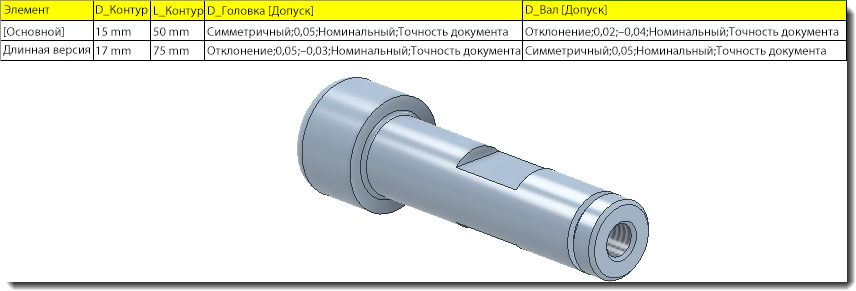

Откройте деталь или сборку, содержащую состояние модели, которое требуется отредактировать.
В обозревателе разверните папку «Состояния модели».
При необходимости активируйте позиционное представление или видовое представление.
Правой кнопкой мыши щелкните состояние модели, которое требуется изменить, и выберите команду Редактировать таблицу.
При необходимости щелкните состояние модели в обозревателе правой кнопкой мыши и выберите команду Редактировать в электронной таблице для работы с таблицей в Excel.
По окончании сохраните файл.
