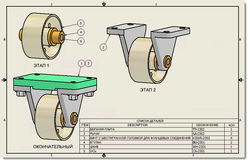

Состояния модели в чертежах
Состояние модели можно выбрать в процессе создания вида чертежа. Каждое состояние модели может содержать уникальные элементы и свойства iProperties. Вид, созданный на базе подстановочного состояния модели, отражает состояние подстановочной детали в виде чертежа.
Можно также выбрать видовые и позиционные представления, так чтобы комбинация была представлена в виде.
После создания вида при необходимости его можно отредактировать, чтобы выбрать другое представление.

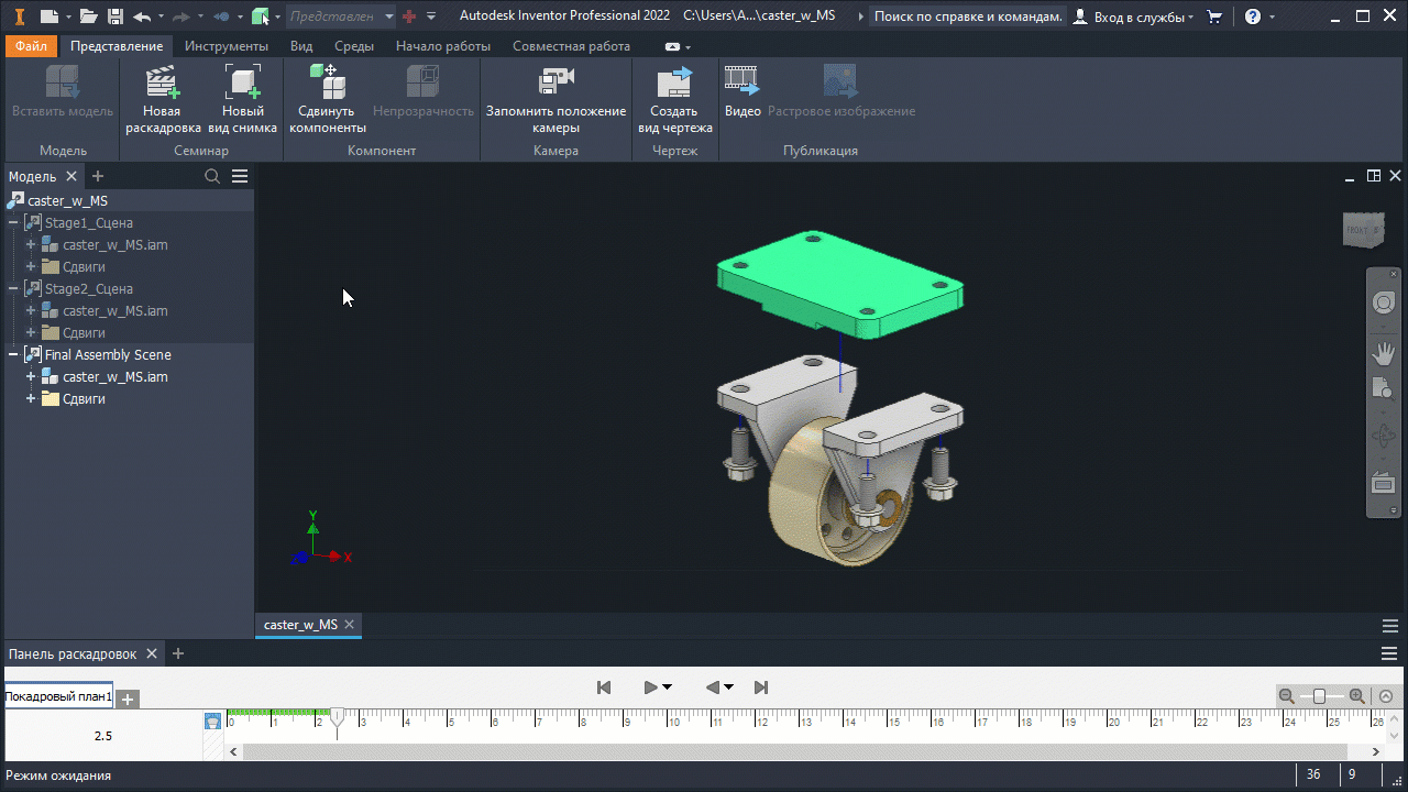

Состояния модели в схемах
Как и в чертежах и других сборках, в схемах используются заданные состояния модели.
В сборке создайте запись состояния модели и сохраните файл. В новом файле схемы выберите команду «Вставить модель» и перейдите к требуемой сборке. С помощью функции «Параметры» укажите требуемое состояние модели.
Схема будет обновлена с учетом изменений в состоянии модели. Например, если добавить в схему сдвиги, а затем отредактировать состояние модели в сборке, подавив несколько деталей, то при возврате в схему в ней будет показано новое состояние. Если детали, которые участвовали в сдвиге, были удалены, сдвиги удаляются.
Примечание. Состояние модели для подстановки представляет собой одну деталь, поэтому его нельзя расчленить.

Работа со спецификациями
Каждое состояние модели поддерживает уникальные свойства iProperties, параметры и спецификации. Можно также добавить столбец «Состояние модели», в котором будет представлен список состояний модели для компонентов, имеющихся в сборке.
Примечание.
Делегирование спецификации: это сообщение означает, что в спецификации используются сведения из другого состояния модели. Окно сообщения о делегировании спецификации появляется в случае, если состояние активной модели соответствует одному из следующих условий.
Когда состояние модели делегируется другому состоянию, отношения делегирования отображаются во всех элементах пользовательского интерфейса в виде стрелки (→). Это обозначение появляется в диалоговых окнах «Форматирование текста», «Создание списка деталей», «Размещение вида чертежа», в именах видов чертежа и сцен IPN в обозревателе, а также в диалоговом окне и узле обозревателя «Производная сборка».
Если имя компонента предшествует имени состояния модели, имена состояний модели заключаются в круглые скобки (главное состояние заключается в квадратные скобки): Assembly Name.iam (Model State 1) → [Primary]. В поле со списком, где перечислены только состояния модели, имена не заключаются в скобки: Model State 1 → [Primary].
Примечание. Значения пользовательских свойств Inventor, зависящие от экспортированных параметров, которые определяются состоянием модели, правильно отображаются в списках деталей чертежа.
