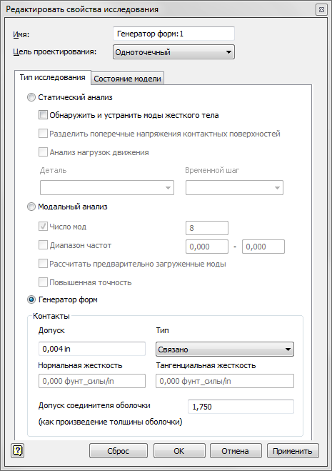

  2. На ленте выберите вкладку «3D-модель» панель «Моделирование», а затем нажмите Анализ напряжений. Среду анализа напряжений также можно открыть с помощью вкладки "Среды".
  3. Выберите вкладку «Анализ» панель «Управление», а затем нажмите Создать исследование.
  4. В диалоговом окне Создать новое исследование выберите Генератор форм и нажмите кнопку ОК.
