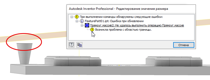

Ограниченные массивы
Это точки, которые следует учитывать при использовании массивов с границей.
Примечание. Если плоскость границы и элемент не пересекаются, параметр полностью ограниченной геометрии будет отключен.
