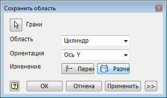

Чтобы области этих соединений не были удалены в процессе создания формы, используется инструмент "Сохранить область". Данный инструмент позволяет скрыть базовую геометрию, тем самым исключая ее из процесса оптимизации. Задать границы области можно двумя способами:
  1. Выберите вкладку «Анализ» панель «Цели и критерии» и нажмите Сохранить область.

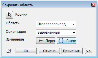

  2. Выберите геометрию для сохранения. Инструмент "Сохранить область" автоматически определяет выбранные объекты и предварительно задает границы сохраняемой области. Можно изменить форму области, выбрав вариант "Прямоугольник" или "Цилиндр" из раскрывающегося списка.

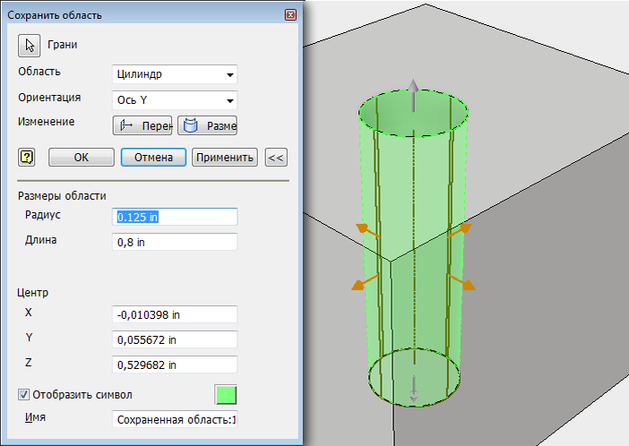

  3. Если для параметра Изменение размеров задано значение Размер, настройте размер сохраненной области, перетаскивая стрелки на ее границе. Можно управлять высотой, длиной и шириной прямоугольника, радиусом и длиной цилиндра.
  4. Если для параметра Изменение размеров задано значение Переместить, передвигайте область вдоль основных осей с помощью стрелок или свободно перемещайте ее в пространстве, перетаскивая центр.
  5. При необходимости можно развернуть диалоговое окно "Сохранить область" и изменить центральную точку и размеры области вручную. Для цилиндрической области можно также настроить ориентацию. По завершении нажмите кнопку ОК.
