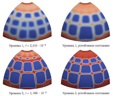

Полусферическая оболочка
В рамках данной задачи рассматривается тонкая полусферическая оболочка. В верхней части оболочки есть отверстие, вокруг которого применена нагрузка давления. Смещения по оси Y зафиксированы по нижней кромке полусферы. Смещения по осям X и Z зафиксированы по окружности отверстия в верхней части полусферы [2].
С помощью генератора форм можно воспроизвести опубликованный результат. Хотя полученные результаты преимущественно соответствуют опубликованным, в нижней части полусферы наблюдаются заметные отличия. В результатах, полученных с помощью генератора форм, в месте применения граничных условий остается только тонкий слой материала. В опубликованных результатах у нижней кромки полусферы остается гораздо более толстый слой материала. В опубликованных результатах также наблюдается неоднородность толщины слоя материала — вероятно, вследствие использованных граничных условий симметрии.
