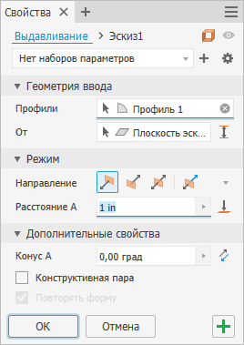

  1. На ленте щелкните вкладку «3D-модель» панель «Создать» «Выдавливание» .
    Если в эскизе только один контур, он выделяется автоматически. В противном случае выберите профиль эскиза.
  2. По умолчанию с помощью команды «Выдавливание» из разомкнутого или замкнутого контура создается твердое тело. Можно также выдавить эскиз в виде поверхностного тела из разомкнутого или замкнутого контура.
    В верхней части панели свойств отображается узел иерархии. Справа от узла иерархии выберите режим «Поверхность» . Выбор определяет, какие параметры отображаются на панели свойств. Состояние режима поверхности (вкл./откл.) сохраняется с наборами параметров.

    • Профили — инструмент выбора профиля включен по умолчанию. Доступны следующие параметры:
      • Один профиль — если в эскизе есть только один замкнутый профиль, он выбирается автоматически.
      • Несколько профилей — выберите профили или области, определяющие требуемое выдавливание или тело.

    • От — по умолчанию выдавливание начинается от плоскости эскиза. Чтобы изменить это значение, в поле «От» нажмите кнопку «X» для отмены выбора и укажите другую начальную плоскость. Допустимыми входными значениями являются рабочие плоскости, плоскости эскиза и плоские грани.

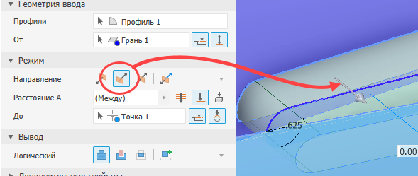

      • Между — используется при выдавливании формы между двумя гранями. Выберите грани «От» и «До», а затем выберите тип вывода. Эскиз не обязательно должен располагаться на одной из этих граней.
        Примечание. Если решение не соответствует ожидаемому для направления по умолчанию, щелкните «Отраженное направление» и включите параметр «Альтернативное решение» для просмотра дополнительных решений.

  4. Настройте параметры в разделе Режим, выбрав из доступных вариантов.
    • Направление (по умолчанию) — выдавливание выполняется только в одном направлении. Конечная грань выдавливания располагается параллельно плоскости эскиза.
    • Сменить направление — выдавливание в сторону, противоположную значению параметра «Направление».
    • Симметрично — выдавливание в противоположных направлениях относительно плоскости эскиза с использованием половинного значения расстояния А в каждом из направлений.
    • Асимметрично — выдавливание в противоположных направлениях относительно плоскости эскиза с использованием значений двух расстояний: А и В. Необходимо ввести значение для каждого расстояния. Щелкните , чтобы сменить направление выдавливания с использованием указанных значений.
    • Расстояние А — глубина выдавливания, измеряемая между начальной и конечной плоскостями. Глубина выдавливания вводится в числовом поле диалогового окна, после чего в графической области появляется образец нового элемента. Перетаскивание манипулятора позволяет изменять значение.
    • Расстояние В — глубина, измеряемая в дополнительном направлении. Отображается при выборе параметра «Асимметрично».

    • До — при выдавливании деталей можно выбрать ограничивающую точку, вершину, грань или плоскость. При работе с точками элемент будет ограничен плоскостью, параллельной области эскиза, которая проходит через выбранную точку или вершину. При работе с гранями выдавливаемый элемент может быть ограничен либо самой выбранной гранью, либо ее продолжением.
      • Удлинение грани до конечного элемента — автоматически активируется, когда объект, указанный посредством параметра От, не пересекается с выдавленным профилем. Этот параметр также можно включить или отключить вручную.
      • Альтернативное решение — если параметры для ограничивающих граней неоднозначны, выдавливаемый элемент завершается на ближайшей грани. Если выбран параметр «Альтернативное решение», выдавливание завершается на ближней стороне цилиндра.
        Если параметр «Альтернативное решение» не выбран, выдавливание завершается на дальней стороне цилиндра.

  5. В разделе Вывод укажите логическую операцию, выбрав один из следующих вариантов.
    • Объединение — добавление объема, созданного выдавленным элементом, к другому элементу или телу. Метод недоступен при выдавливании в сборках.
    • Вычитание — удаление объема, созданного выдавленным элементом, из другого элемента или тела.
    • Пересечение — создание элемента из объема пересечения выдавленного элемента и другого элемента. Удаление материала, который не входит в общий объем. Метод недоступен при выдавливании в сборках.
    • Новое тело — создание твердого тела. Если элемент выдавливания является первым твердотельным элементом в файле детали, этот параметр будет выбран по умолчанию. Используйте эту команду, чтобы создать отдельное тело в файле детали, в котором уже имеются другие твердые тела. Каждое тело представляет собой набор независимых элементов, не связанных с другими телами. Тело может иметь общие элементы с другими телами. При необходимости переименуйте тело.

  6. В разделе дополнительных свойств можно настроить дополнительные параметры.
    • Конус А — задание угла конуса со значением от 0 до 180 градусов перпендикулярно плоскости эскиза. Задать угол можно для обоих направлений относительно плоскости построений.

    • Конструктивная пара — размещение конструктивной пары на замкнутом контуре, например выдавленном цилиндре, элементе вращения или отверстии. В Autodesk Inventor конструктивная пара размещается на замкнутом контуре, который будет использоваться с наибольшей вероятностью. В большинстве случаев для одной детали требуется вставить одну или две конструктивные пары.
    • Повторять форму — если в файле детали выбран разомкнутый профиль, укажите, требуется ли повторять форму. Если да, выберите сторону для сохранения.
      Если выбран параметр «Повторять форму», создается операция сплошной заливки. Концы незамкнутого профиля продолжаются до смежного ребра или грани. Необходимые грани сшиваются вместе для формирования полного пересечения с выдавливаемым телом.
      Если этот параметр не выбран, то разомкнутый профиль замыкается путем продолжения его открытых концов до детали. Таким образом закрывается зазор между ними, включая ребра, определенные путем пересечения плоскости эскиза и детали. Создание элемента выдавливания, как будто указан замкнутый профиль.
  7. Нажмите кнопку «ОК» или (Создать новый элемент), чтобы продолжить определение элементов выдавливания.

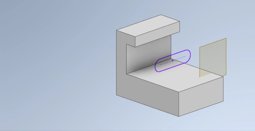

Создание выдавливания, заканчивающегося на расстоянии от грани
Эскиз профиля не обязательно должен лежать на исходной плоскости для выдавливания.
  1. Щелкните вкладку «3D-модель» панель «Создать» «Выдавливание» .
  2. Если в эскизе только один контур, он выделяется автоматически. В противном случае выберите профиль эскиза.
  3. Выберите грань, рабочую плоскость или поверхность, с которой следует начать выдавливание. Параметр  Удлинение грани до конечного элемента включается автоматически, если объект, указанный в разделе От, не пересекается с выдавленным профилем. Этот параметр можно изменить вручную.
  4. Настройте параметры в разделе Режим, такие как направление, расстояние, другая грань и т. д. Выбранное значение определяет доступность параметра «Завершение элемента продлением грани». Если решение неоднозначно (например, при завершении выдавливания искривленной поверхностью), используйте параметр Альтернативное решение.
    Примечание. При работе с твердотельной мультидеталью необходимо задать выдавливание как часть другого тела. Для этого включите инструмент выбора Тела и щелкните нужное тело либо создайте новое.
  5. Нажмите кнопку «ОК» или (Создать новый элемент), чтобы продолжить определение элементов выдавливания.
