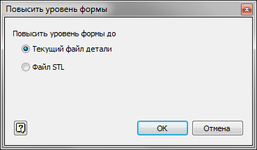

По завершении моделирования вы получаете ссылочную форму. Если вас устраивает полученная геометрия, используйте команду «Повысить уровень формы» на вкладке «Анализ» «Экспорт», чтобы сохранить геометрию и вернуться в среду моделирования.
Повысить уровень полученной формы можно двумя способами.
При использовании команды "Повысить уровень формы" ссылочная форма сохраняется в формате STL. Ссылочную форму можно наложить на исходный проект, чтобы понять, где можно удалить лишний материал.
