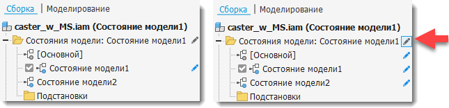

Можно также изменить параметры области изменений в обозревателе. Для переключения между параметрами «Редактировать элемент» и «Редактировать семейство» нажмите «Включить/отключить область изменений».
При выборе параметра «Редактировать элемент» изменения применяются к активному элементу. При выборе параметра «Редактировать семейство» изменения применяются ко всем элементам. На следующем изображении слева активен параметр «Редактировать элемент», справа — параметр «Редактировать семейство».

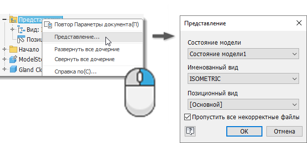

Совет. Чтобы задать требуемые представления, правой кнопкой мыши щелкните папку «Представления» в обозревателе.
Совет. Наведите курсор на папку представлений в обозревателе, чтобы появилась кнопка быстрого создания +. Нажмите кнопку +, чтобы создать новое представление, не открывая контекстного меню. Кнопка + создает перечисленные ниже объекты.
