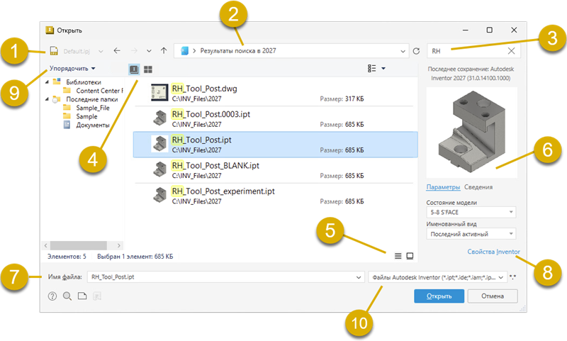

Файл можно открыть одним из описанных ниже способов. После этого появится диалоговое окно «Открыть».
Диалоговое окно «Открыть»
В диалоговом окне «Открыть» доступны файлы и параметры, которые можно использовать при открытии файла.
  1. Отображение файла активного проекта.
  2. Отображение пути к активному проекту.
  3. Основной поиск файлов.

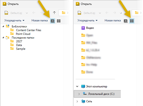

  4. Параметры левой панели и дерева. Доступные варианты:
    • Дерево рабочего пространства Inventor.
    • Дерево навигации Windows.

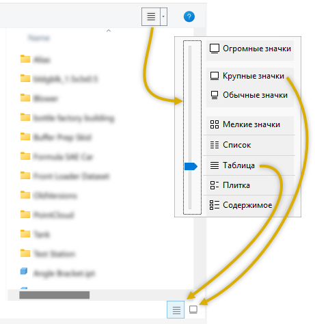

  5. Параметры средней панели и отображения
    • Стандартные параметры просмотра Windows в верхней части панели.
    • Параметры «Сведения» и «Крупные значки» в нижней части панели для удобства пользователей.

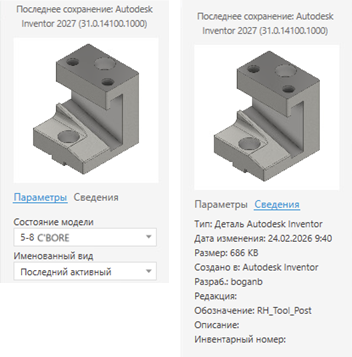

  6. Правая панель, предпросмотр изображения, параметры открытия и сведения о файле.
    1. Параметры
      • Загрузка в режиме «Экспресс» доступна, если файл был сохранен с данными режима «Экспресс». Используется при загрузке больших моделей сборок. В противном случае модель открывается в полном режиме и загружает данные моделей для всех документов верхнего уровня и дочерних документов. Выберите этот параметр, чтобы загрузить минимальный объем данных и графики верхнего уровня. Дополнительные сведения см. в разделе Режим «Экспресс».
      • Состояние модели позволяет выбрать состояние модели, которое требуется открыть. Состояние модели обычно представляет собой конфигурацию, состояние промышленного производства или упрощенный компонент.
        Первичная: первичное состояние модели.
        Щелкните раскрывающийся список для просмотра всех доступных состояний модели.
      • Именованный вид. Позволяет указать файл с именованным видом, который нужно открыть.
        • Последний активный. Обеспечивает загрузку видового представления, которое было сохранено в файле сборки в последний раз.
        • Главное. Не учитывается последнее сохраненное в файле сборки видовое представление и выполняется загрузка главного представления.
        • Скрыть компоненты из Библиотеки. Выполняется загрузка главного представления; компоненты из Библиотеки компонентов не отображаются.
        • Все видимы*. Предусмотрена загрузка видового представления, в котором все компоненты являются видимыми.
        • Все невидимы. Выполняется загрузка видового представления, в котором все компоненты являются невидимыми. В списке приводятся также именованные виды, определенные ранее.
        • По умолчанию. Выполняется загрузка именованного вида по умолчанию.
      • Позиционный вид. Позволяет указать файл с позиционным видом, который нужно открыть. Представление может включать альтернативные значения зависимости, положения компонентов и другие атрибуты.
        • Главное. Щелкните раскрывающийся список, чтобы посмотреть все доступные позиционные представления.
      • Пропустить все ненайденные файлы. Предусмотрена задержка обработки ненайденных файлов и открытие указанных файлов. В обозревателе рядом с некорректными ссылками появляется значок . Для выполнения команды "Скорректировать файл" щелкните в браузере правой кнопкой мыши верхний узел файла, содержащего некорректные файлы. Для коррекции файлов при их открытии снимите этот флажок.
    2. Чтобы посмотреть сведения о файле, нажмите Подробности.
  7. Имя файла. Укажите имя файла в поле.
  8. Свойства Inventor. Открытие диалогового окна «Свойства Inventor». Дополнительные сведения см. в разделе Свойства Inventor.
  9. Организация. Здесь предоставлены инструменты для работы с панелями «Дерево» и «Файл». Доступны могут быть не все инструменты. Это зависит от контекста и текущего набора объектов.
  10. Тип файла. Вывод списка типов файлов, которые можно открыть в Inventor. Чтобы в списке остались лишь подходящие варианты, выберите нужный тип.
Примечание. При использовании команды Открыть в файле схемы выберите вкладку «Схема» панель «Создать» «Создать вид» . Существует и другой способ — в файле схемы в обозревателе щелкнуть правой кнопкой мыши вид схемы выбрать «Представления».
